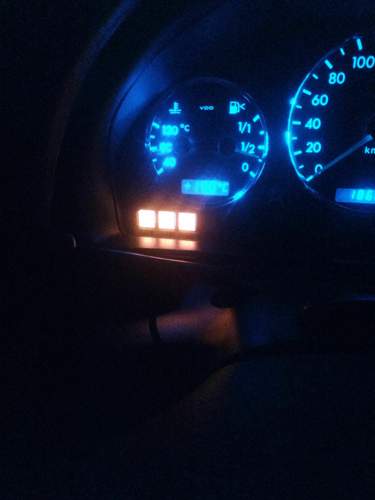

Hallo,ich bin neu im Forum und bitte Euch um technischen Rat.
Bei meinem ML 270 CDI gehen nach dem Start,so wie es sich gehört, alle Kontrolllampen aus.
Nach Betätigung der Fussbramse leuchten die BAS/ESP sowie die ETS Lampe auf und bleibt bis zum
Motoraustellen an.
Beim Neustart wiederholt sich das Ganze wieder.
Der Moror läuft ansonsten tadellos. Wo fange ich mit der Fehlersuche an?🙂

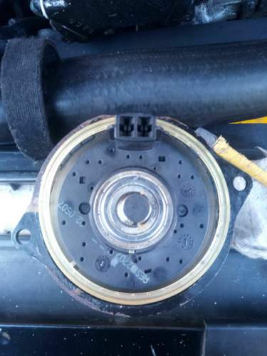

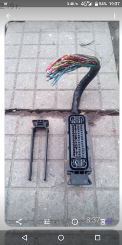

Meine Herren,ich sitze seit drei Stunden andiesem Stecker und es geht einfach nicht weiter.
Muss ich den noch weiter nach oben schieben? Und wie?wie ist er verriegelt?
Wenn er mir zerbricht kann ich das Autom wohl entsorgen.
Wenn es denn so einfach ist dann sagen Sie es mir doch bitte!😕
Die Verriegelung ist von hinten enger als der Stecker .Wie also bekomme ich
die Verriegelung/Schieber höher ohne ihn zu erstören?
Auf dem Bild sieht man doch super die beiden Zapfen und auch die Aussparung wo sie raus kommen müssen. Das erklärt sich doch quasi von selbst wie die Verriegelung funktioniert.
Wenn Du dafür 3 Stunden brauchst ist Autoelektrik vielleicht nicht so Dein Ding ?

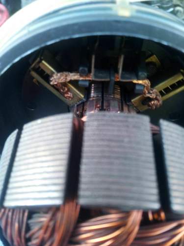

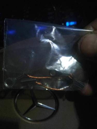

@stefan75101 schrieb am 28. März 2019 um 10:02:22 Uhr:
Ops...
Kompliment! Ich bin nicht sicher, ob ich diese Geduld aufbringe.🙂
Gruss xavier
BG service 25 €

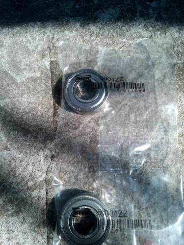

SKF 8001ZZ

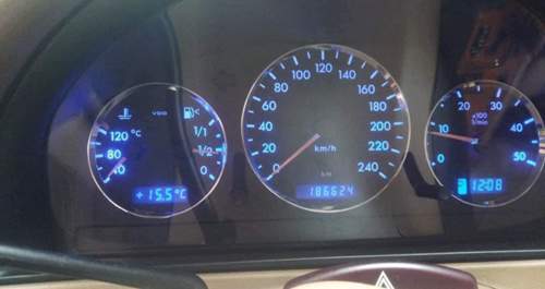

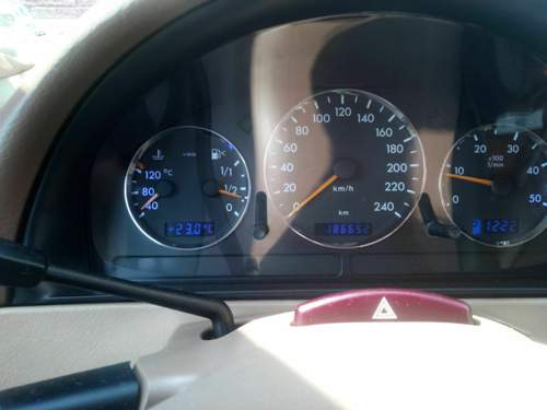

Super! Jetzt ist alles gut. Jetzt leuchten keine Lampen.
1
Motor ABS W 163/ 2003
Was stimmt da nicht?

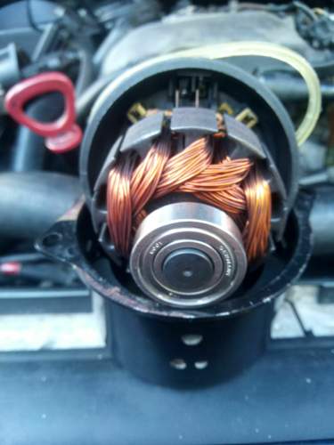

In der Überschrift steht SKF 8001ZZ
auf der Tüte mit Lager SNR 6001ZZ. Wat denn nu? Ist die Lagerbezeichnung 6001ZZ oder 8001ZZ?
Man kann auch einfach einen neuen Motor nehmen.
2 Schrauben auf, alter raus, neuer rein, Fertig.
Und kein Risiko, das der Reparierte im Bedarfsfall nicht funktioniert.

Ja SNR-8001ZZ
