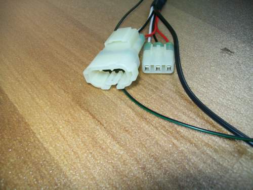

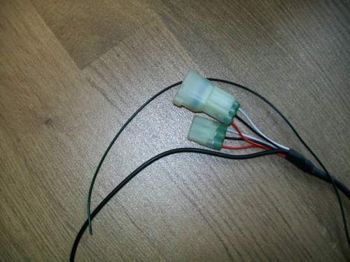

Ich hab mir eine Ganganzeige, genauer die Glpro GPX-S01 gekauft. In der Beschreibung stand, dass die Installation eine Sache von zehn Minuten sei, da man sie einfach nur anstecken müsste und fertig. Aus der Anleitung entnehme ich nun, dass es wohl mit zehn Minuten nicht getan ist, da die Anzeige zunächst angelernt werden muss. Das sollte aber kein größeres Problem darstellen, weil dieser Vorgang in der mitgelieferten Anleitung recht gut beschrieben ist. Was allerdings überhaupt nicht erwähnt wird, wo die Stecker hin müssen...
Ich habe bei meiner Suzi bandit 650 (bj. 2005) nur einen Stecker gefunden, der dazu passt. In diesem Steckt aber bereits das Gegenstück. Kann es sein, das die beiden Stecker der Ganganzeige einfach dazwischen gesteckt werden? Was sind das überhaupt für Stecker? Und dann ist da noch ein loses Kabel (schwarz/grün gestreift) und ein rotes Plastikgehäuse mit einem kleinen Metallstift. Für mich als Laien sieht es so aus, als ob das einen Stecker ergibt, wenn das Kabel, der Metallstift und das Plastikgedöns zusammen gebaut sind. Aber auch hier die Frage, wohin damit? Am anderen Ende des Kabels, hängt die Anzeige.
Ich habe von der Motorradelektronik noch nicht so viel Plan (hab mal die Blinker ausgetauscht :D ). Klar könnte ich jetzt in die Werkstatt fahren und mir das einbauen lassen, aber wenn ich nie etwas selber versuche, komm ich da nie weiter. Es wäre also echt prima, wenn sich hier jemand findet, der sich bei seiner Suzuki bandit (bj. 2005) schon eine Ganganzeige eingebaut hat, oder generell etwas Ahnung davon hat und mir kurz beschreiben könnte, was das für Stecker sind und wo ich das Gegenstück dazu finde.

hmm, wenn ich jetzt noch raus bekomme, wo der gute Mann dieses eine, hilflos herumbaumelnde Kabel ansteckt und die Sicherung verbaut, dann könnt ich mit meiner Ganganzeige endlich bisschen Spaß haben ;)
gibt denn die Ganganzeige schon einen Mux von sich wenn du die Zündung einschaltest, das rote was da dabei ist ist ein "Stromdieb", damit wird das Kabel (grün) an ein anderes Kabel dran geklemmt. Wenn sie z.B. noch nichts von sich gibt , wenn du die Zündung einschaltest könnte es sein das da noch ein geschaltetes Plus fehlt, somit müsste das Kabel an eine Leitung die nach einschalten der Zündung Spannung führt.

wenn ich mich nicht irre hast du eine 2005 Bandit 650, dann musst du ein schwazes Kabel mit blauen Streifen suchen und an das machst du mit dem Stromdieb dein schwarz/grünes dran (ich denk mal das es da nur das eine gibt, kann ja mal daheim in mein Rep.Buch schauen), dann sollte es schon gehen.
