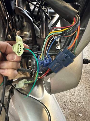

Ich will bei meiner Suzi Bandit 600S WVA8 Bj. 2000 eine Ganganzeige nachrüsten da ich Fahranfänger bin
Ich frage mich wo den das grüne Kabel abgezwackt wird. Die weißen Stecker habe ich verstanden aber ich weiß leider nicht wo ich an welcher Farbe von Kabel ich den Stromdieb anzwacken soll.. vielleicht hat jemand etwas ähnliches eingebaut und kann mir dazu helfen.

Stromdieb. An das Rücklicht. Das ist ja immer an. Das Bremslicht schaltet nur wenn du die Bremse benutzt. Aber Rücklicht ist dauerhaft an, sobald die Zündung an ist. Also Dauerplus. Da kannst du dir Strom holen. Es gehen ja 2 Kabel in das hintere Licht rein. Musst messen, welches von den beiden dauerhaft unter Stromfluss steht. Und genau dieses nutzt du dann. Somit wird die Ganganzeige beim Einschalten der Zündung auch starten und zählt einmal von 1 bis 6 durch. Natürlich musst du das System noch anlernen.
Ich hab auch ohne das grüne Kabel Strom auf der Ganganzeige.. laut Internet muss das Kabel an ein bestimmtes Kabel damit die Anzeige Drehzahl etc.. abfragen kann
Laut Inet sollte dass das Schwarz / Blaue Kabel sein .. gesagt getan. Beim anlernen blinkt der Leerlauf schnell aber springt nicht in den nächsten Gang zum anlernen.

Mich würde auch brennend interessieren, wo man den Stecker anstecken muss. Ich finde nämlich bei meinem Motorrad kein passendes Gegenstück, siehe Foto im Anhang. Ist eine GSF 600 (WVA8) aus 2002.
Stecker Ganganzeige (3-pol) vs. Tacho
Guten Abend. Hat den derweil jemand rausgefunden wo die Stecker hinkommen? Ich würde die Ganganzeige bei mir gerne nachrüsten. Ich habe eine Bandit 600S aus 2002. Vom Bild her würde ich vermuten das am Bike eine Steckverbindung getrennt werden muss und die Ganganzeige wird zwischen diese Steckverbindung gesetzt. LG
Die Stecker sind hinter dem kleinen Deckel mit Chromteil (in Fahrtrichtung links) überhalb vom Schalthebel. Meine Ganzanzeige leuchtet zwar, lässt sich aber nicht anlernen…
Ich bin jetzt etwas überfragt ich habe den Stecker gefunden das Problem ist dass ich dort zwei Stecker habe. Der eine ist eine weiße Steckverbindung der andere eine schwarze Steckverbindung. Der schwarze Stecker geht definitiv an den Geschwindigkeitssensor der weiße ist mir leider nicht bekannt wo er hingeht. Da die Stecker der Anzeige weiß sind habe ich sie an die weißen Stecker angeschlossen das führte allerdings dazu das bei laufendem Motor die Öllampe ganz leicht geleuchtet hat. Die Ganganzeige hat wiederum überhaupt nichts angezeigt, nachdem ich diese wieder entfernt und die zwei Stecker wieder zusammengesteckt habe ist wieder alles normal. Daher meine Frage an welchen dieser beiden Stecker muss das dran an den schwarzen der zum Geschwindigkeitssensor geht oder an die anderen beiden . Das Ding ist, ich will jetzt nicht einfach weiter wahllos irgendwelche Stecker zusammenstecken. Zum Anlernen der Ganganzeige kann ich dir noch nicht sagen da ich das ja noch nicht ausprobieren konnte
