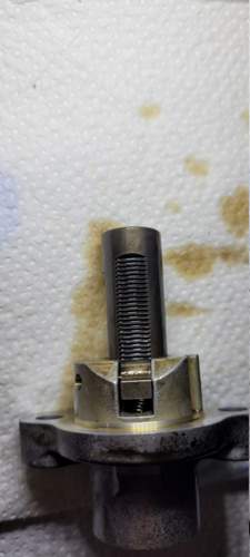

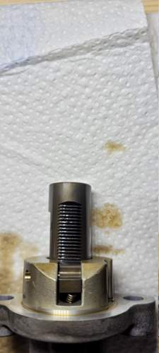

Die neue Feder und Dichtung ist nun angekommen. Zuerst einmal habe ich den Kettenspanner ausgebaut. Zuerst die große Schraube mit der Feder entfernt damit ich den derzeitigen Stand des Kettenspanners sehen kann. Das lag bei 17 Rillen. Komplett ausgefahren sind es 22. Das erste was mir aufgefallen ist ist dass diese kleine Feder, die das Rücksetzen des Spanners blockiert, nicht richtig sitzt. Desweiteren ist mir aufgefallen dass keine Dichtung vorhanden war, die Schrauben waren ebenfalls nicht sonderlich fest. Daraufhin habe ich sofort die alte mit der neuen Feder verglichen. Der Unterschied ist enorm. Die alte bei ca 50mm, die neue fast schon 60mm. Zuerst dachte ich ich habe die falsche Feder erhalten, weshalb ich erstmal die Teilenummer nochmal überprüfte aber das muss die richtige sein. Ich werde die Tage nun die neue Feder einsetzen und schauen ob sich was bessert.
Der Kettenspanner lies sich übrigens nicht zurück drücken ohne die Entriegelung zu betätigen, trotz der schräg sitzenden kleinen Feder.
Derzeitigerstand
Komplett-ausgefahren
Kleine-feder
+5

wenn der "kolben" des spanners, wie auf bild 1 zu sehen, vollkommen ausgefahren ist, ist die kette massiv gelängt und muß ! ausgetauscht werden.
frage ist dabei nur : hat @mav92 den kolben beim ausbau des spanners soweit raus gezogen (passiert rel. schnell, wenn man kein routine hat) oder war er , noch im motor , schon tatsächlich soweit raus?

spanner sooooo weit (bis endanschlag quasi - foto 1) = kette massiv gelängt - muß neu
neue feder ist dabei zwar nett aber nicht unbedingt notwendig.
Endanschlag hab ich manuell gezogen um zu schauen ob das Teil verkantet ist. Dementsprechend sind es zwei Bilder. Es heißt "Derzeitigerstand"
