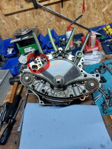

Wie lässt sich beim 103er Motor das Timing der Balancer Wellen überprüfen? Was muss dafür alles abgebaut werden?
Wenn das Timing um z. B. einen Zahn verstellt wäre, ist das stark zu spüren

Erstmal wie kommst du darauf das die ausgleichwellen bzw die Steuerzeiten der Kette verstellt sein können? . Um an die balancer zu kommen muss das Motorgehäuse geöffnet werden. Ich habe das letztes Jahr bei meinem TC 88 gemacht . Wenn deine Steuerzeit im Bereich der Nockenwellen Stützplatte verstellt sein würde dann auch im Bezug auf die ausgleichwellen. Aber nur aus diesem Grund . Die Einstellung der Steuerzeiten sind genau markiert das kann man schnell prüfen wenn den Deckel am Gehäuse der Nockenwellen öffnet. Oder wird vermutet das da jemand dran war ????
Sollte also jemand den Motor geöffnet haben um die Kurbelwelle neu zu lagern oder das Gehäuse gespindelt wurde um eine Hubraumerhöhung zu ermöglichen ,dann ja wäre eine falsche Einstellung der Wellenkette möglich . Und ja dann würde die softail ordentlich Rütteln. Ist jedoch ziemlich unwahrscheinlich das der schrauber dies verursacht hat.
Dazu muss der Motor aus dem Rahmen, da das KW-Gehäuse zerlegt werden muss.
Mein KW-Gehäuse TC96 war wegen einer Undichtigkeit in dem roten Bereich zerlegt, da wurde an den Balancern nichts demontiert/verstellt.
Erzeugt dein Motor verstärkte Vibrationen?
Was eine Möglichkeit wäre sind verdreht Hubwangen.

Seit dem der Freundliche meinen Motor komplett auseinander gebaut hatte wegen Undichtigkeiten, schüttelt der Motor und bei höherer Drehzahlen > 3500 upms recht heftig. Deswegen würde ich gerne mal das Timing überprüfen, ob er da was vermurkst hat. Überprüfen ist eine Sache, korrigieren wohl eine andere.
Also mal schnell überprüfen ist nicht. Ohne den Motor zu öffnen kann man nicht kontrollieren ob die beiden Ausleichwelleb zur Kurbelwelle richtig gesteuert sind
Ich habe meine ausgleichwellen ja komplett entfernt und die softail läuft soweit völlig unauffällig. Allerdings habe ich noch keine richtige Ausfahrt mit dem ganzen Drehzahlband gemacht. Hast du in letzter Zeit noch weitere Umbauten vorgenommen zb Auspuff Luftfilter oder gar andere Nockenwellen? . Um sich ein klares Bild zumachen braucht es alle Informationen zumindestens hättest du das gleich schreiben müssen denn das war ja ein großer Teil meiner ausführlichen Frage und Antwort weiter oben !! .
