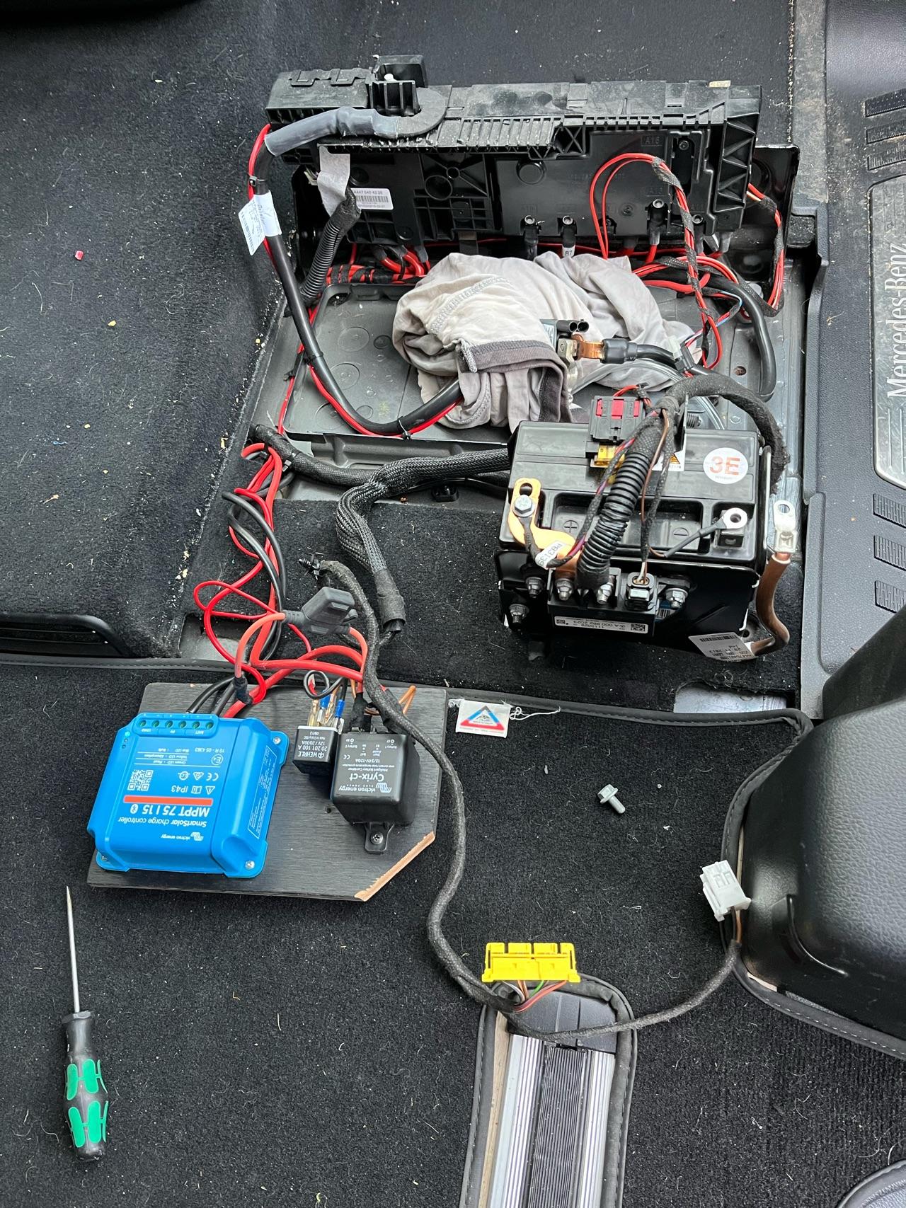

Die Backup Batterie ist die kleine ! Du hast die große unter dem Beifahrersitz getauscht?
Ja, aber die kleine S/S batterie hab Ich schon vor ein Jahr erneuert! (und die hatte den damaligen störung behoben).

Nachtrag: gestern nochmal nachgeschaut und die kleine Stützbatterie von die kabel getrennt und wieder angeschlossen. Weil MP mit drehsockel heisst dass das die ganze Beifahrersitz samt Sitzsockel raus muss! Aber….heute war mein “backup batterie störing” nicht mer anwesend. Also erfolgreich und offensichtlich war die neue Startbatterie notwendig.
Problem gelöst!

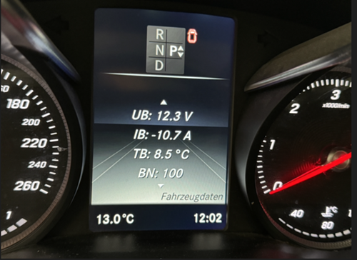

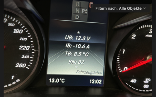

p.s.:
wenn du Werte von 12,18 Volt am Starterakku mißt (wie in deinem Thread ) hast du das Elektronik-System
leider "aufgeweckt" und die Meßwerte entspr. meinen Fotos von FAHRZEUGDATEN bei Laststrom vom
10,7 Ampere (Bild 1-3) und die Ruhespannung ist für 30 min. "zusammengebrochen" !
Elektronik aufgeweckt!

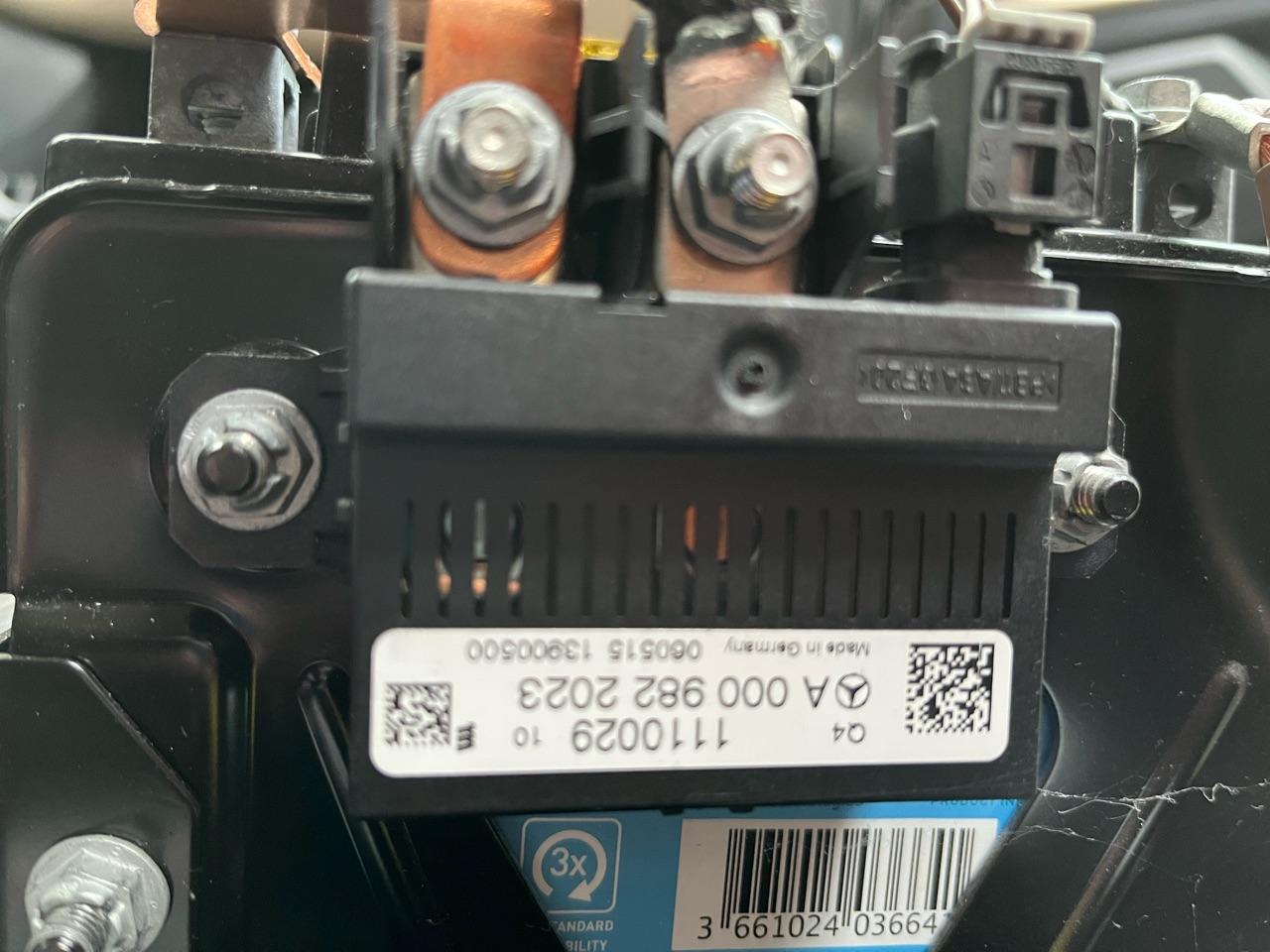

Hallo, warum muss der IBS Stecker ab? LG
https://www.motor-talk.de/videos/batteriesensor-v4212192.html
p.s.:
beim Starterakkuwechsel wird nach Einbau des neuen Akkus mit dem aufsetzen der Minusklemme ein kräftiger Stromstoß (Knall & Funke von > 12 Amp. erzeugt ) dieser soll keinesfalls dir hochempfindliche Feinelektronik im IBS beschädigen ... deshalb wird der IBS-Stecker erst wieder ganz zuletzt wenn die Elektronik vom Batteriemanagment "hochgefahren" ist als Vorsichtsmaßnahme erst wieder angesteckt !
