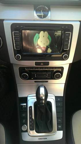

Hallo Community,
Ich habe einen 07/12er Passat Variant 2.0TDI in Highline Ausstattung , die Werksmäßige RFK ist am RNS510 vorhanden , nun würde ich gern eine zweite Kamera an das RNS anschließen um meine Rückwärtsfahrenden Kinder sehen zu können.
gibt es hier eine Lösungsmöglichkeit ?
Evtl mit Media in von VW oder ähnliches , bei der Fa. AIV hab ich schon angfragt da hieß es , das sie so etwas nicht im Programm haben.
Danke schonmal für eure Hilfe.

Kann es sein das ich die 2 Kamera Plätze erst per vcds freischalten lassen muss?
Oder kann man, sobald ein Kabel am richtigen Platz steckt, schon auf die Kamera im RNS510 umschalten?
Habe mal versucht, noch ohne das ich etwas verbaut habe, auf die Kamera zu schalten vom normalen Fernseh Programm aus, aber da kam gar nicht die Auswahlmöglichkeit auf die von dir erwähnten 2 Kameras.
Einstellungen- AV aktivieren
Danke Bronken für deine Hilfe, jetzt läuft's auch bei mir 🙂
Hab aber sobald der Motor läuft ein leichtes Störsignal im Bild, ist das bei dir genauso?
Imag0650
Nein, keinerlei Störungen
