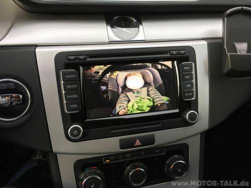

Ich habe ein Videosystem das mir den Kleinen im RNS anzeigt.

Ich habe sowieso einen TV Tuner drin. Der hat wiederum 2 AV Eingänge. An einem eine 24 Euro ebay 12V Überwachungskamera. Mit richtigem optischen Zoom usw. Dafür bitte keine Rückfahrkamera zweckentfremden, die sind von Blickwinkel her völlig unbrauchbar. Ich lade später mal Fotos hoch wenn gewünscht.
Mit nur einer RFk High ist das etwas schwieriger. Wo kommst her?
So sieht das aus.
Die Kamera ist bombensicher unter der Kopfstütze der Rückbank montiert, das Bild wackelt/vibriert also während der Fahrt 0,0 gar nicht.
Für mich perfekt

Mit TV Tuner ist es super einfach. Ohne geht es nur mit Zusatzmodul, das müsste man dann zuerst mal bauen. Als ich nochkeinen Tuner hatte, wollte ich sowas schon mal machen bin aber nie dazu gekommen weil anderes wichtiger war. Ich würde dann versuchen ein Modul zu bauen, dass einen Tuner simuliert, sodass das RFK Stg auf seinen VideoIn umschaltet...

Man schaltet auf die Kamera in dem man im RNS Menu auf "AV" tippt, geht in Sekunden.
Man braucht nur die Kamera, die man mit 12V Kl15 versorgt und (nur für Video ohne Ton) dann 2x 000979010E, die man in den Tunerstecker einpinnt.

Wenn du einen Tuner hast brauchst du nix an adapter oder Teilen. Gaaar nix.
Eine Kamera aus ebay, 24 Euro. Und 2x 010er Pins von VW. Das wars.
