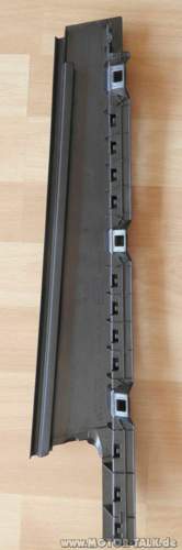

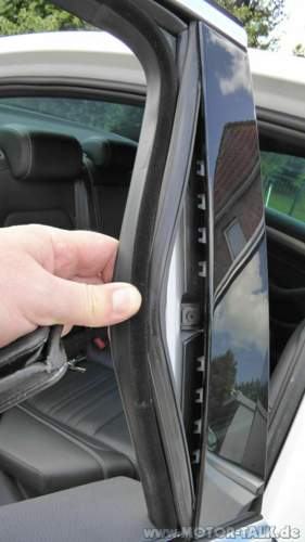

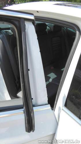

Guten Abend Gemeinde , hatte auch so ein knacken aus der rechten Seite , das waren die schwarzen Türblenden , bzw . hinten rechts die Tür . Einfach mal von außen an der Scheibenaussenkante /Blende mit dem Finger drücken . Habe die Blenden ausgebaut und die Türfalze bzw .Flächen , wo die aufliegen , mit ISO Band beklebt . Ergibt einen elastischen Untergrund und nimmt die Spannung aus dem Kunststoff. Musste mir bloß die Spreizfüsse der Befestigung neu holen .Kosten aber bloß ein paar Cent. Viele Grüße aus Leipzig

Scheiben nach unten fahren und den Fenstergummi vorsichtig rausziehen . Dann werden 3Torxschrauben sichtbar , aus Kunststoff und in Spreizfüssen sitzend . Die vorsichtig rausmachen . (VORHER Neue besorgen !)Die Blende nach außen wegnehmen .Dann die Innenflächen , wo die Befestiungspunkte sind , mit ISO Band bekleben .Aufgrund seiner Beschaffenheit ist es elastisch und bestens geeignet. Auch die Türfalze nicht vergessen , vorher schauen , wie weit Kunststoffkante rum geht . Bei der vorderen Tür aufpassen , da ist oben noch eine Nase über der ersten Klemme , die muss dann wieder unter den Blechfalz. Die neuen Spreizfüsse einstecken und die Schraube bloß wieder reindrücken . Sollte gegebenfalls dann noch Spiel sein , zwischen Innenkante Blende und Tür ( INNEN) etwas Filz eindrücken .Sieht man nicht . Der Aufwand hat sich gelohnt, von Prinzip hätte da VW vorbeugen können , in den vorher Gummi einklebt . Solche Geräusche nerven einfach nur . So Freunde , hoffe, etwas geholfen zuhaben . Bei Unklarheiten einfach fragen !
In der Anmerkung ergänzend , beim "einfädeln" der Fenstergummi hinten die Scheibe etwa 2 -3cm nachoben setzen , dann hat die Scheibe mehr Spiel und das nach unten schieben geht leichter !

Beim "einfädeln" der Fenstergummi hinten die Scheibe etwa 2 -3cm nachoben setzen, dann hat die Scheibe mehr Spiel und das nach unten schieben geht leichter!
Hab die Scheibe leicht angefeuchtet, dann rutscht der Gummi etwas besser. Etwas fummelig war es trotzdem ...
