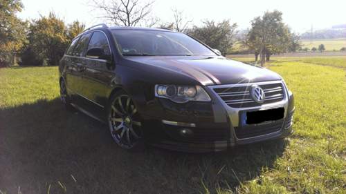

Falls doch ne Motor Revision her muss .. hat jemand Interesse an meinem CBBB? 🙂
Das ist kein B7
Das ist kein B7
Nein der Schwarze ist ein B6 ^^
