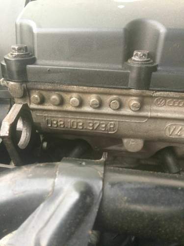

so ich denke wir nähern uns dem ziel:
wenn ich die nummer auf dem bild richtig lese habe ich auch auf dem neuen bpw rumpf einen zylinderkopf mit der nummer
038.103.373.R der originalerweise wohl nicht auf nen bpw gehört.
zweimal auf nem bpw der gleiche "falsche" kopf und zweimal soll ne dpf nockenwelle drinnenstecken... wär zu schön um war zu sein (formulierung eigentlich unpassend 😉 )

Die Köpfe sind bei allen gleich. Der vom ersten 1.9l PD Motor passt auf den BPW. Die Unterschiede sind was drin ist.
Schau bei einem der Köpfe baut, der nackte Kopf passt auf zig Motore.
eben aber warum sollte ich bei zweien das glück haben dass die kopfumbauer die richtige dpf nockenwelle eingebaut haben ?

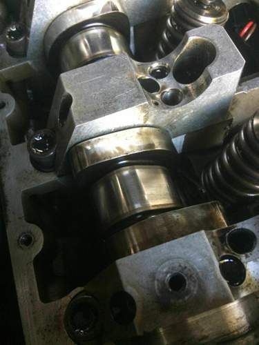

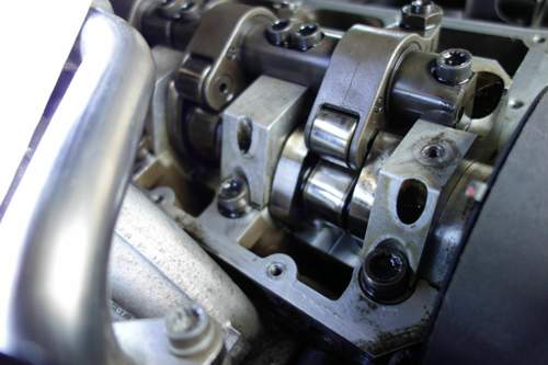

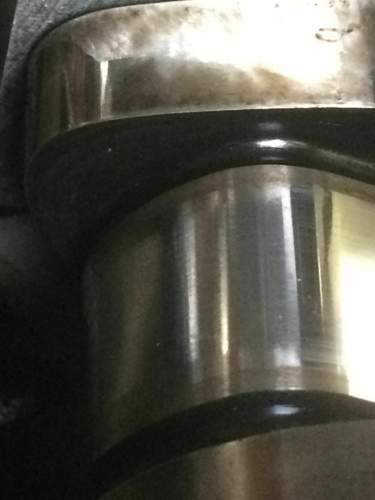

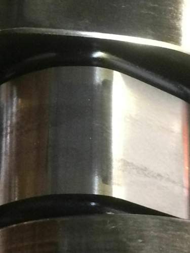

so man hat ja sonst nix zu tun habe mal die nw freigelegt aber nur soweit, dass man ohne größerer schrauberrei den nocken fotografieren kann, die andere bereits fotografierte noch einmal im sammelsurium dabei. unter den gegeben umständen würde ich sagen .... sag ichs vor ???? woschd
so wie ich die eingebaute nw sehe ist die für ohne dpf was sagen die geneigeten kenner ???

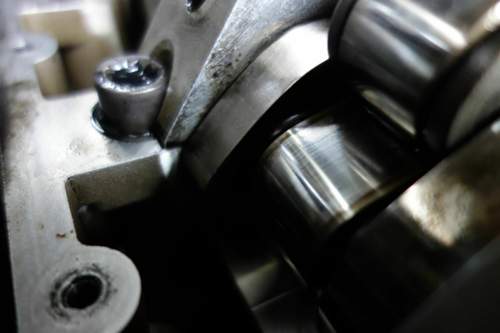

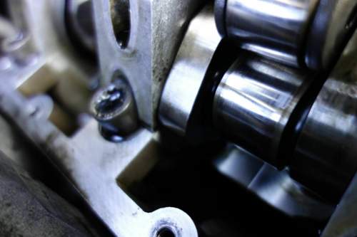

nochmal ein paar vom handy dezent freigelegt.....

ich glaube im eingebauten zustand und auch direkt nebeneinander erkennt man kaum einen unterschied oder @shardas
Ich habe lange gebraucht um zu verstehen um welche "Zusatznocke" es hier überhaupt geht. In meinem Post auf Seite 5 (https://www.motor-talk.de/.../...ation-schlaegt-fehl-t6323615.html?...) habe ich beide Nocken direkt miteinander verglichen. Felix bestätigte darauf meinen Verdacht, der Unterschied ist so minimal und dennoch ausschlaggebend.
Das wäre jetzt alles sehr viel Spekulation, ich kann eine falsche NW anhand eines Bildes nicht erkennen, ich bin auch kein Schrauber. Vielleicht kann @felix945 noch etwas sehen.

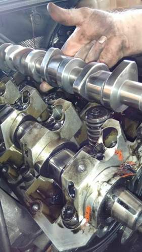

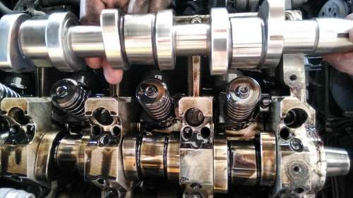

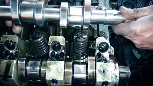

Ich habe dir von meinem Umbau nochmal paar Bilder beigefügt.

eben das auge ist trügerisch,
messen ungünstig da man von wellenmitte aus messen müsste
aber man hat ja finger zum fühlen da isses eindeutig das die wellen unterschiedlich sind
