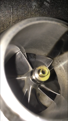

Turbo hab ich mal reingegriffen, unten hatte sich ein bisschen Öl angesammelt (siehe Bild).
Ist das schlimm?

Das ist die Ansaugseite. Wenn die Kurbelgehäuseentlüftung vor Verdichterrad rein läuft, dann ist das völlig normal. Beim 2.0 TDI weiß ich das aber nicht.
Was mir da eher nicht so gefällt, sieht aus, als wäre dort Ruß angebrannt. Bei meinem 3.0 TDI sieht die Verdichterseite ganz anders aus. Saubere Verdichterschaufel und ölig von der KGE. Nix angebacken.
Hey vom ausehen her ganz ok ..
Was für ein Spiel hast du beim anfassen und bewegen ?
Dürfte nur minimal sein bzw. ich sag mal so es fühlt sich so an wenn er ok ist das es sich garnicht bewegt , natürlich hat es leicht spiel aber gefühlsmäßig

Nochmal, erst muss geklärt werden, ob bei dem Motor die KGE vor das Verdichterrad rein läuft, sonst kann man das schwer beurteilen und ich schreibe hier einen halben Roman.
Fakt ist, da ist irgendwie Öl rein gekommen in Kombination mit Dreck oder Ruß (Abgas). Sonst würde es nicht so aussehen. Kann auch sein, dass die KGE völlig dicht ist und der einstmalige Ölnebel, der vor den Lader gegeben wurde ist angetrocknet,weil eben kein frsches KGE Diesel/Öl nachgeliefert wird.
Wir drehen uns im Kreis, geht die KGE beim BRD Motor vor den Verdichter rein oder nicht?
Bei meinem 140 PS TDI geht die KGE ca. 20 cm hinter dem LMM in das dicke Rohr rein, also ja, definitiv vor dem Turbo. Ich lehne mich jetzt mal aus dem Fenster und sage, dass das beim BRD nicht grossartig anders sein wird.

Das Verdichterrad ist die Schaufel vom Turbolader auf Deinem ursprünglichen Foto oben:
https://www.motor-talk.de/.../img-2181-i209346953.html
Jupp, dann geht deine KGE (Kurbelgehäusenetlüfting => Wiki) vor den Turbo rein. Dann kommt der Dreck aus der KGE bzw der Luftfilter ist durchgebrochen und hat Dreck auf den Lader gelassen, der in Kombi mit dem Öl/Diesel aus der KGE verklebt ist.
Was mir nicht gefällt ist das Trockene. Das sollte dort ölig/dieselig sein. Die Anbackungen auf den Verdichterschaufeln sind auch nicht gesund in Bezug auf Unwucht.
Prüf mal "das kleine Rohr" was zum Motorblock führt. Ist es darin ölig? Wenn das auch trocken ist, behaupte ich mal plump (muss jetzt nicht stimmen), dass Deine KGE defekt ist => neuer Ventildeckel (KGE dort eingebaut) 150-200€ + Einbau. Eventuell ein Folgeschaden aus AGR/DPF Defekt?
