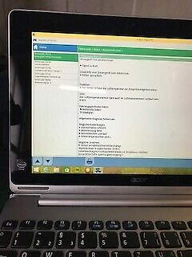

das ist was angestanden war und gelöscht
Img-2028
FEHLER CODE :P0228 lader drucksensor
FEHLER CODE :2196 Lamdasonde Bank 1 sensor 1
FEHLER CODE :P3103 Saugrohrklappen stellantrieb
FEHLER CODE :P0304 verbrennung Zyl .4
andy das sind meldungen gewesen n
@dadasco schrieb am 27. November 2017 um 17:41:59 Uhr:
Sind alle Stecker drauf?
die habe ich gezogen gehabt danach montiert kamen die meldungen
danach gelöscht bin gefahren mit 180 km/H dann ist der schlauch raus vom turbolader zum lader kühler
