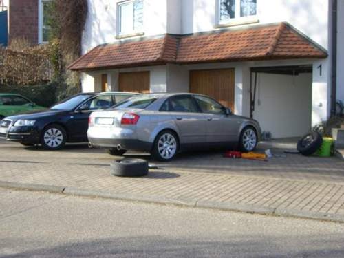

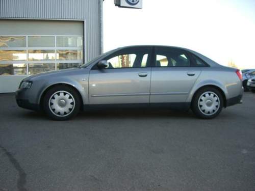

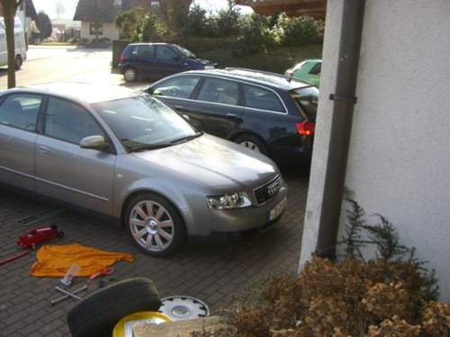

Um deine Entscheidung zu erleichtern, schau Dir mal die Bilder an.
18 Zoll 30mm tiefer
18 Zoll 30mm tiefer
Eibach 30mm
+3
Boah sieht echt hammer aus..
