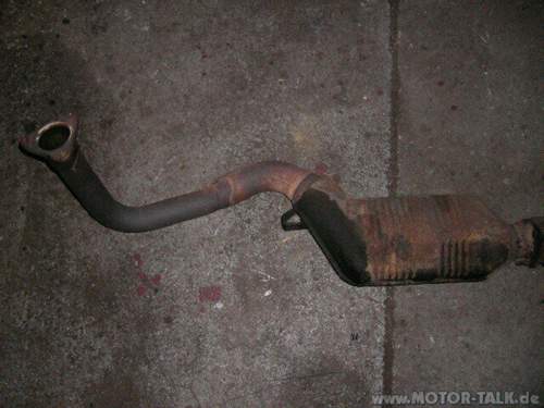

kann mir einer von euch sagen was ich für den umbau meines v6 auf monokat benötige? meine beiden kats sind defekt und will mir keine 2 neuen holen habe jetzt ein günstiges angebot für 2 verbindungsrohre von krümmer zum kat und den kat bekommen! meine frage ist jetzt ob der singlekat an meinem mittelschalldämpfer passt! das Y- Adapterstück würde ja dann wegfallen.

Warum willst du dir soviel Arbeit machen ?
Mit etwas suchen findest du sicherlich zwei gleiche brauchbare auf dem Schrott , ich zahl dafür 50 € pro Kat !
Warum ist recht einfach: der Singlekat geht fast nie kaputt und die beiden fast immer.
Die meisten Kats die man findet, wenn man überhaupt was findet, sind entweder schon leicht am klappern gewesen oder schon komplett leer oder vergammelt.
Also, hier kurz mal n Bildchen.
Auf dem zweiten Bild siehst du den MSD, den gibts in zwei Ausführungen, leider nur eine Bildtafel dazu.
Teilenummer für den einrohrigen MSD ist die 8A0 253 409 AE.
hab grad das bild vom mittelschalldämpfer gesehen! also ist der umbau uhne einen anderen mittelschalldämpfer nicht möglich! ausser ich trenne die 2 rohre ab und schweise ein neues dran denke das ist die einfachste lösung! ausserdem wenn man auf singlekat umbaut kann mein wenn er mal kaputt ist einfach einen günstigen metallkat reinschweissen bei den bikat´s ist das ja nicht mal eben gemacht!
