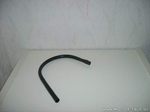

bei mir hat der 1. Teil der Rücklaufleitung im Tank einen Knick - siehe Bild. Sie ist mit einem Winkelstück an der Innenseite des Tankgeberdeckels eingehängt, an der anderen Seite mit einem Schlauchverbinder an der Fortsetzung zum Staugehäuseunterteil. Ich war beim Audi-Partner, und jetzt kommt´s: das Ding ist im ETKA nirgends eingezeichnet bzw. auch nicht erwähnt. Der Händler konnte mir überhaupt nicht weiterhelfen. Jetzt habe ich ein Problem: das Ding ist ja aus Kunststoff und fast 180 Grad gebogen. Hat jemand einen Tip wo ich noch nachfragen könnte (VW Classicparts) oder gehört die komplette Leitung zum Tank und man bekommt die einzeln nicht? Der Tank selber ist auch bloß als komplettes Bauteil aufgeführt, keine weiteren Detailbilder. Wenn ich das Stück aus Meterware selbst biegen will, müßte ich es ja mit feinem Sand füllen und in einer Lehre biegen, aber mit was erwärmen? Der Fön ist nicht heiß genug und mit der Heißluftpistole beginnt schon auf niederster Stufe der Kunststoff sich zu verziehen.... hat jemand einen Tip?

Kraftstofffester Gummischlauch in gleichem Durchmesser... Kann doch nicht so schwer sein...
Ja, das ist schon klar... das es sich aber um ein Formteil handelt, zieht der schwerere Schlauch das Anschlußstück in eine andere Richtung, sonst wäre ja bereits ab Werk nur ein normaler Kraftstoffschlauch drin...
Diese Schläuche kann man warm machen und Formen.
So werden sie Später auch über die Hohlschraube geschrumpft.
Ich weiß, das dieser Schlauch in jeder guten LKW Werkstatt zu finden ist.
Auch Hydraulikfirmen führen diesen als Meterware.
Also einfach mal in eine LKW Werke fahren (Mercedes, MAN, DAF, Renault) oder eben eine Hydraulikfirma. (Hansaflex, Pirtek, Isaflex, Hyflexar, Butwillis...)
Interessant, danke für den Tip. Und was denkst Du, auf wieviel Grad wird die Leitung dabei erhitzt. bzw. mit was? Die Leitung habe ich mir als Meterware bestellt und eine Form zum Biegen erstellt (Holzbrett mit Stiften drin)... in der Nähe ist ein Mercedes-Autohaus mit LKW Werkstatt, da könnte ich ja mal hingehen und fragen. Das Aufpressen auf die Verbinder geht sogar ohne Erwärmen, das habe ich schon probiert. Weißt Du eigentlich, wie das Endstück unten am Staugehäuse am Tankboden eingehängt ist? Es läßt sich komplett federnd verdrehen und macht dabei ein Geräusch einer metallischen Feder.
Wie es eingehängt ist, müsste ich nachsehen.
Den Schlauch erwärmt mit einem Heißfön so, das er sich Formen lässt ohne zu knicken.
Auch hier hilft es enorm, das Rohr mit Quarzsand zu füllen.
Normalerweise gibt es dafür eine Art Spirale oder eine Vorrichtung, die man durchs Rohr zieht.
Aber das willst du nicht zahlen. 😁
Sand rein, die Enden verschließen (Rohr länger lassen), erwärmen und biegen.

Also füllen mit Sand und Warmmachen mit einer Heißluftpistole mit genügend Abstand sollte funktionieren, oder?
