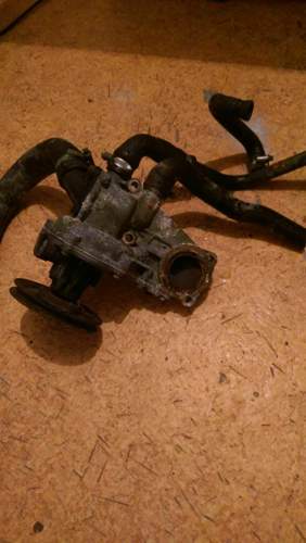

Kühlwasser muss mann ja beim tausvhen der teile ablassen ..
Bei den gebern nein die werden nur von Klammer festgehalten beim Thermostat ja der ist unter der Wasserpumpe verbaut
Hier ein Foto der Wasserpumpe vom 4 Zylinder
Imag0089
Kommt bei den geber kein kühlmittel heruas ? Die sitzen ja oben beide gleich aneinader ?
Nein da Wechsel Motor nicht läuft
Also kann ich die geber einfcah heruasziehen indem ich die klammern löse . Und kühlmittel kommt nicht herraus ?
Ja
Hat jemand die genau teile bezeichnung von den 3 teilem ?
bei Kfzteile24.de gibt es sie Sensor Kühlmitteltemperatur 2 Polig VW 025 906 041A, Sensor Kühlmitteltemperatur 3 Polig VW 053 919 501A, Thermostat VW 068 121 113H kosten dort zusammen 30 Euro
