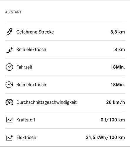

Heute Kurzstrecke zweimal 4,4 km, aus Tiefgarage mit 7,5°, Außentemperatur 3,5°, Thermotronic auf 20,5°, Klima aus, Sitzheizung kurz an auf 2 und 1. Verbrauch 31,5 kWh.

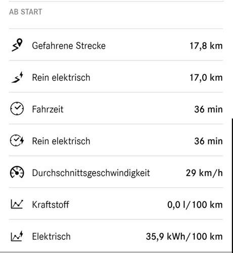

Bin heute 17,8 km in Kurzstrecke (Einkaufsfahrt mit mehrfachen Stops) gefahren, Außentemperatur 0,5°, Thermotronic 21,0 °, Klima an, Verbrauch 35,9 kWh.
Ich versuch's demnächst auch mal mit Klima aus und Sitzheizung an.
Mal schauen, wie sich das auf den Verbrauch auswirkt.

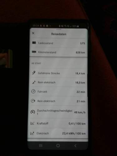

Gestern war ich 18km Kurzstrecke unterwegs Verbrauch lag bei 23,4kwh.

Moin,
0,4 Liter Sprit und 23,4 kwh
wieviel ist das denn in € ?
Oder anders gefragt: Was kostet denn 1kwh in Euro?
Moin,
Der Verbrauch bezieht sich auf 100km, somit kostet die Fahrt bei 25ct /Kwh 1,053 Euro. 0,4 Liter E10 kosten derzeit 0,5 Euro die 18 km insgesamt 1,553Euro .
