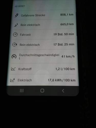

Guten Morgen,
Nein 40Kw das ist sehr viel, ich fahre den Wagen seit dem 12.10.20 und habe einen durchschnittlichen Verbrauch von ca. 15 bis 17 kw.
810 km sind nun auf der Uhr, ich fahre auch sehr viel Kurzstrecke und der Verbrauch ist erst jetzt etwas gestiegen, aber Sitzheizung und Heizung brauchen etwas mehr.
Bei der Einstellung des Fahrmodus habe ich mich für EL entschieden.
Mit lieben Grüssen
Brrnhard

Der Zeilenumbruch des einsamen "t" bei Durchschnittsgeschwindigkei-t ist ja ein Augenschmaus an UI Design 😉
