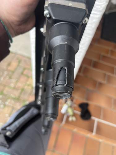

DIC Zündkasette bei Zyl. 1 Gebrochen (Bild hänge ich an)

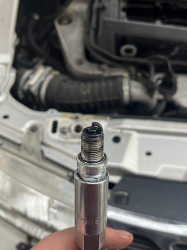

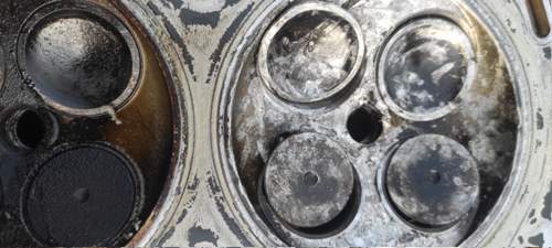

Zündkerze 1 ist Schwarz und Ölfeucht. (Wenn ich von oben in die Zylinder Schaue, sehe ich ebenfalls dass der Kolben relativ feucht ist im Gegensatz zu den anderen)
Zündkerze 2 & 3 sind Schwarz und an der Masseelektrode Bräunlich, beide Trocken.
Zündkerze 4 ist Schwarz und Trocken.

7. Zündkassette in den Kofferraum legen und als Not Heimbringer behalten. Natürlich ne neue kaufen . Oder bei Aerowold ne gut gebrauchte.

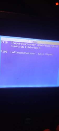

Witzig: der Motor läuft völlig normal-ohne Fehlermeldung. Das sieht man nur am Tech...
Ich hätte es vielleicht nicht ignorieren sollen.
Woher ich das weiß...? Siehe Bild.

Das Kerzenbild erschließt sich aus dem defekten Turbolader, der kaputten Zündkassette und dem Ventil. Über Ölwechsel/evtl. Spülung usw. muss ich ja nix sagen.
Denk ich auch...
Dennoch kanns nicht schaden, mal ein Tech drüber laufen zu lassen.

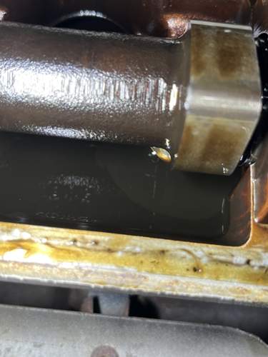

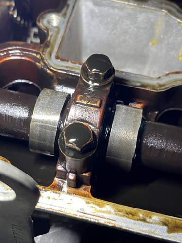

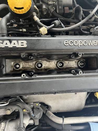

Also Leute, habe heute Kompression gemessen und den Ventildeckel ab gehabt.
Bei der Kompressionsmessung ergab sich bei Kaltem Motor, geschlossener Drosselklappe und einer NICHT abgeklemmten Benzinpumpe folgende Werte:
Zylinder 1-3 jeweils 14Bar.
Zylinder 4 12Bar.
Mit geöffneter Drossel lag Zylinder 4 dann bei 12,5-12,6Bar.

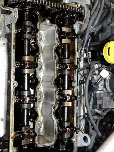

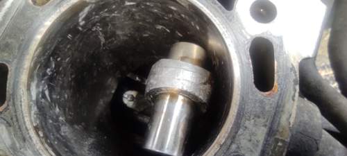

Habe also den Ventildeckel abgenommen um weiter zu sehen. Als ich ihn abnahm musste ich leider Feststellen dass das Öl glitzert… vorne an den Zahnrädern der Steuerkette war vermutlich Kondenswasser, deswegen die Hellbraune Suppe denke ich??
Das Endoskop von einem meiner Kollegen konnte ich heute leider nicht ausleihen, das steht für die nächsten Tage noch an!
Bin mir nun wegen diesem merkwürdigem Geräusch unsicher, was könnte es sein? Die Pleullager würde man doch eigentlich Garantiert im Leerlauf schon hören? Käme ein Kolbenkipper infrage?

Erstmal Glückwunsch zu der Farbe. Nach dem Champagersilber ist das meines Erachtens die beste Farbe für das Fahrzeug. Das Glitzer kann natürlich von den Turboteilen stammen oder............... sonstwoher. Dieser Motor wurde vom letzten Besitzer mit Sicherheit überhaupt nicht gepflegt, Kurzstrecke gefahren und vermutlich nur Öl nachgefüllt anstatt gewechselt. Eine Schande. Mhh, der vierte Zylinder weicht natürlich schon um einiges an Kompression ab. Riecht das Öl nach Sprit? Dann tippe ich auf festen Kolbenring. Alles andere will ich mir gar nicht vorstellen.
Der Kettenatrieb sieht meines Erachtens noch ganz gut aus, die Kette selber, da müsste halt mal der Kettenspanner raus um zu sehen, wie die beieinander ist. Aber im Lehrlauf hat sich der Motor ja, für mich, sehr gut angehört.
Jetzt bin ich mal auf die Bilder vom Kurbelantrieb gespannt. ÄHHM, du weißt, dass dafür der Hilfsrahmen etwas abgesenkt oder der Motor etwas angehoben werden muss? Und beim Automatik ist das ein wenig ein Gefrikle. Zum Abdichten am Besten Loctite 518 verwenden. Und die O-Ringe am Filter nicht vergessen zu wechseln.
Ich bin da echt mal gespannt, wie es weitergeht. Vielleicht findest du in deiner Umgebung jemanden, der ein Tech2 Gerät hat und das Fahrzeug mal auslesen kann.
Übrigens wäre dein Fahrzeug ein willkommendes Opfer auf Saab-Cars.de. Da sind wirkliche Profis unterwegs und können vermutlich auch das Geräusch innerhalb von Sekunden zuordnen. 😁

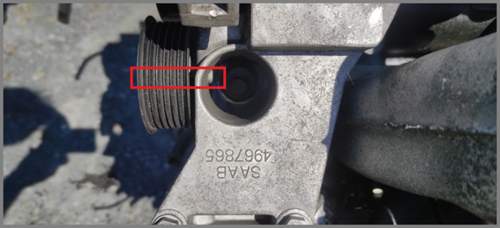

Ach ja, apropos Kettenspanner. Erst die mittlere kleine Schraube lösen, bevor der mit der großen Nuss gelöst und ausgebaut wird, sonst schiebt er sich komplett raus und man kann nicht sehen, wie weit die Kette schon glängt ist.
VORHER die Schraube der Umlenkrolle lösen, weil diese in das "Schraubloch" des Riemenspanners reinguckt. Sonst kommt man nicht mit der Nuss bis runter auf die Mutter. (siehe Bild)
