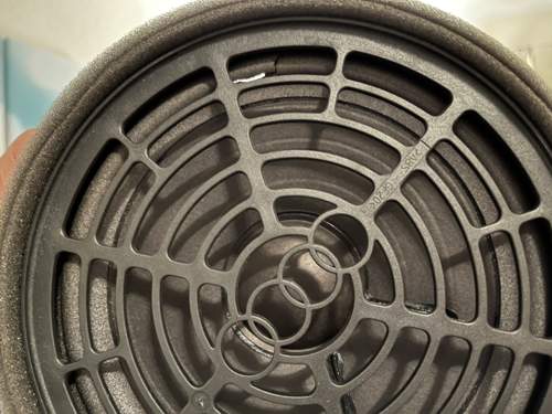

Hallo Zusammen,
war nun Jahrelang nicht aktiv und das alte Profil ist weg, daher hier die Neuanmeldung.
Seit letzten Jahr habe ich mir das A5 Cabrio geholt, bin auch mehr als zufrieden allerdings stört mich seit Kauf die B&O Anlage. Habe mich durch viele Threads gelesen und daher dachte ich "okay, der Bass ist einfach nicht da durch Kastration oder so".. Viele sind aber dennoch zufrieden.
Gestern habe ich mal zum Vergleich in einem A4 Cabrio mit Bose System gesessen und es waren wirklich Welten dazwischen! Wir haben bei mir nochmal das gleiche Lied abgespielt und die A4 Besitzerin meinte gleich das bei mir was kaputt sein muss... Der Bass ist einfach 0 vorhanden!
VCDS habe ich ausgelesen -> 1 Fehler: 03175 - ungültiger Datensatz | Fehlerhäufigkeit: 1 | Verlernzähler: 184
Stellglieddiagnose durchgeführt, alle i.O. bis auf: Mitteltonlautsprecher hinten links und rechts und Subwoofer Hutablage wird vom Steuergerät nicht unterstützt
Was mir helfen würde ein System im A5 Cabrio mal als Vergleich Probe zuhören was das System denn eigentlich können muss... Falls einer in und um Hannover ein A5 Cabi mit B&O hat gerne melden!
Der nächste Gang wäre dann zum Car-Hifi Händler und schauen was man umbauen kann, so wie es ist kann es nicht bleiben... hab das Radio meistens schon aus weil es sich einfach flach und dünn anhört.
Danke und Gruß
Mathias

Hallo Zusammen,
nochmal ein Update zu meinem Thema..
Hab erstmal angefangen den Subwoofer umzupolen und zu dämmen. Das war schon einmal erfolgreich..
aber so richtig war das auch noch nichts…

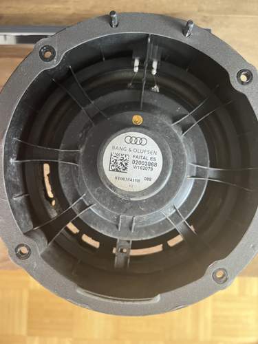

Hab dann nochmal die beiden vorderen Türen gedämmt, beim Abbau der Türverkleidung dann die Überraschung:
Beim 20er Tieftöner war die Sicke zum
Großteil verbröselt.. und das auf beiden Seiten!

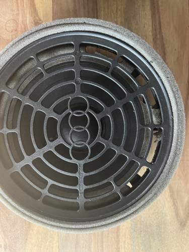

Also neue B&O Tieftöner bestellt und eingebaut.. und siehe da.. es geht doch und nun knallt es erstmal ausreichend gut!
B&O Tieftöner hinüber
Beide Seite sahen so aus

was heißt "erfolgreich"? Ich glaube da eher an Einbildung. Der Sub vorne war die Ursache.
Das wundert mich sehr warum du das nicht hören konntest. Als es vor wenigen Wochen so ausgeschaut hatte wie auf dem angepinnten Bild, wusste ich sofort das ich die Türverkleidung auseinander nehmen muss.
Da kommt ein erheblicher Bassanteil von den Dingern her, das es nun wieder „knallt“ glaube ich sofort.
Defekt der Membran

vollkommen zerbröselte und kaputtgerockte Tieftöner sind schon mehr als selten. Wir können das nicht ahnen.
Aber das hört man doch.
Bedank dich beim Vorbesitzer.

Mich erstaunt schon das wenn man auch nur einen Hauch von Hifi-Wohlklang in sich trägt, man diese bestimmt kaputt scheppernd klingenden Lautsprecher, erst recht bei höheren Lautstärken, nicht raushört!?? Dazu gehört es natürlich bei jedem einzelnen Lautsprecher, auch mal stark aufgedreht, sich direkt mit dem Kopf dran zu begeben und ggf. Vergleiche mit der anderen Seite zu ziehen. Mit dünn klingen hast du alle auf eine völlig falsche Fährte gelotst, kaputt/defekt klingend wäre bestimmt das richtige Resultat bei gescheitem Probehören als Ergebnis gewesen.
Trotzdem danke ich dir sehr für einen gelösten Abschluss von diesem Thread und wer weiß wie viele andere kaputte Bose LS drin haben und dies nicht hören. Meiner ist BJ 2015 und hat das auch schon links gehabt. Achte schon genau drauf wann die rechte Seite auch dran ist….

war auch nicht nötig, zumindest hätte dich der Lautstärkeunterschied auf die richtige Fährte führen können.
Hier wird fast jeden Tag das B&O auf Meeresgrund-Niveau runtergebasht (aus welcher musikalischen Ecke will ich jetzt mal nicht weiter vertiefen) 🙄
Hier wars ein simpler LS-Defekt und nicht das B&O an sich.
