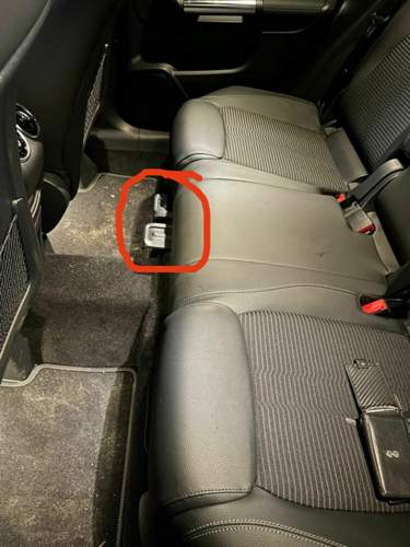

Kann mir jemand sagen wofür diese Plastikabdeckungen auf der Rücksitzbank unterhalb der Sitze sind ?
@Felix_GTI Kann das sein, dass das die Abdeckungen für die Schiene der verschiebbaren Rückbank sind????
Gut möglich, denn die Sonderausstattung haben wir.
