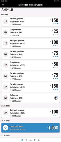

Mein Kilometerstand nach 1,5 Jahren ist 23.280 km und mein Benzin E10 Verbrauch auf 100 km ist aktuell bei 3,7 Liter. Das Auto wird nur im Modus "Electrik" oder "Eco" gefahren. Und mit dem freigeschalteten DC-Lader wird noch regelmäßiger und konsequenter nachgeladen und nach ca. 20-25 Minuten ist der Accu auf 100%. Das Auto macht mir sehr viel Freude. Zur Info ist im Anhang eine Eco Coach Auflistung der gestrigen Fahrt.
Screenshot-20220430-085304-eco-coach
@besteller44 schrieb am 4. Januar 2022 um 10:26:24 Uhr:
Hier mal einen 5- Monats Screenshot von Eco-Coach aus meinem Auto. Das Auto macht mir so richtig Freude und fährt sich sehr entspannt.
Hi Besteller44!
Das ist doch ne Anzeige am Smartphone mit Mercedes me?
Wie findet man die denn?
Unter "eco Anzeige" taucht das nicht auf.
Achim
(etwas ratlos)
Das ist eine Extra App.
Siehe hier.
