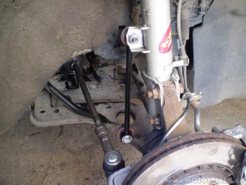

ich meinte eigentlich das Axialgelenk an der Lenkstange 🙂
Komisch erst melden sich so viele Leute und dann schreibt keiner mehr was -.-
Lenkrad einschlagen, Gummimanschette beiseite, mit 32? maulschlüssel lose schrauben. neue einbauen und Spurvermessen lassen. Wechsel den spurstangenkopf gleich mit, wenn schon bei bist.
Laut OPEL muss der Motorträger raus, aber ich habe es auch so geschafft.
Einfach mal in die suche eintippen... Spurstange.... Es gibt 2 Verschiedene
Die Spurstangenköpfe mache ich eh mit 🙂
Aber wollte mich eben wegen dem Axialgelenk informieren... da er ja Vermessen werden muss und das Axialgelenk ein wenig Spiel hat wollte ich es gleich mittauschen
Der Motorträger raus? Die spinnen ja :>
naja es ist Sehr Fummlig. habe es grade so hinbekommen.

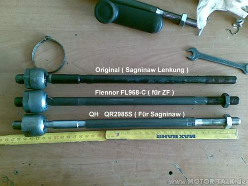

Foto-211
Hab mir dein Bild angeschaut, sind die nicht alle gleich? Bzw muss ich auf was achten wenn ich mir ein neues Gelenk hole?
Das es die richtige spurstange ist. es konnt mir noch keiner den unterschied sagen. Ich fahre auch mit den Falschen rum.
Suche mal ein bisschen im Forum unter Lenkgetriebe oder spurstangen. das wirst du jede menge antworten finden.
