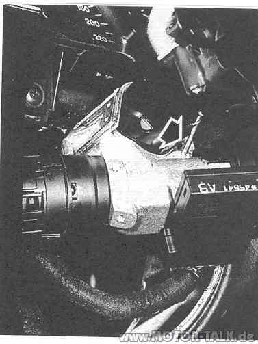

Sorry sorry, für diesen Eintrag. Aber ich habe ein Problem mit einem Zündschloss von einem Vectra b laut aussage ging er schwerfällig habe ihn mit Graphit Öl versucht gefügig zu machen Resultat halbes schloss hängt am Schlüssel. Ich muss gestehen ich habe keine Ahnung wie ich den Rest rausbekommen soll. Habe auch schon gesucht wie verrückt aber für mich nichts brauchbares gefunden, sorry nochmal für den Eintrag ich hoffe das ihr für mich Tips Tricks Bilder habt für Hilfe wer ich sehr dankbar

Den Schließzylinder bekommt man raus in dem man mit nem dünnen nagel oder ähnlichem in das kleine Loch am Schloßgehäuse reindrückt. Der Zylinder kommt dann von selbst ein Paar cm heraus gesprungen...
Bin grad am überlegen wo das Loch war, an der Unterseite oder oben... ich such eben mal ein Foto davon
hier gugg mal
das ist das Schloßgehäuse
roter Pfeil zeigt das Loch, da mit nem Spitzen Gegenstand reindrücken und der Schließzylinder kommt von selbst raus...
die blaue Markierung zeigt wo der Zylinder drin steckt
auf der gegenüber liegenden Seite ist der Zündschloßschalter (dürfte schwarz sein)

hier im Forum gabs schon öfter Beiträge und hier ist auch ein Foto, zwar schwarz weiß aber man kann den Bohrer erkennen der in das kleine Loch muss... von 2007

wie der manta mike schon geschrieben hat, Verkleidung ab und dann das Loch suchen, ist ein bissle versteckt und nen Bohrer oder Nagel oder sowas den man etwas krumm macht sonst kommt man net in das Loch
Wenn der Schließzylinder draußen ist bau es nach der Anleitung die du ja schon gefunden hast um und dann braucht den Zylinder nur reinstecken bis er einrastet und gut ist das

achja nochwas, bevor der neue Zylinder reingesteckt wird muss man innerhalb vom Schloßgehäuse den kleinen Riegel nach unten drücken sonst bleibt der Zylinder nicht drin, aber vorsicht daß der Riegel net abbricht
wie tief, hmm das werden vielleicht grade nen halben cm oder so sein, weit kommt man da nicht wirklich
also nur soweit rein bis der Zylinder raus kommt
