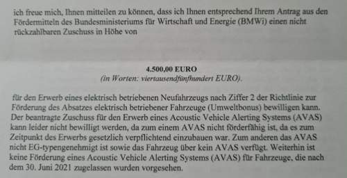

nach ein paar Wochen Wartezeit habe ich heute meinen Zuwendungsbescheid über den Umweltbonus erhalten. Jedoch soll mein Auto angeblich kein AVAS eingebaut haben. Dafür gibt es rein elektrisch bei geringer Geschwindigkeit aber ordentlich Geräusche von sich... :-)
Wurde AVAS bei anderen Golf 8 PHEV Fahrern im Forum auch nicht genehmigt oder hat der Sachbearbeiter hier einen Fehler gemacht?
[Von Motor-Talk aus dem Thema 'Keine Förderung von AVAS bei Golf Style eHybrid' überführt.]
Das ist korrekt so, da ab Werk verbaut und Pflicht.
Nur für Nachrüstungen oder ältere Wagen bei beim G7 GTE war dies möglich.
Okay, danke! Dann weiß ich Bescheid. Wollte euch zunächst fragen, bevor ich unnötig Einspruch einlege...
Hallo zusammen, heute kam mein Zuwendungsbescheid über die 4.500€, allerdings wurde kein Geld für das AVAS bewilligt.
Hat hier jemand andere Erfahrungen gemacht?
Das ist normal, da der GTE bereits mit AVAS homologiert wurde. Wann hast du denn den Antrag gestellt?
