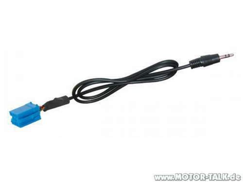

ich suche eine günstige Lösung MP3s auf meinem originale Radio zu spielen 😕
Bin dabei über folgenden Adapter gestossen!
http://www.ebay.de/itm/260861744131?...
Hat dieses schon mal wer ausprobiert?

Ich kann mir nicht vorstellen, dass das mit dem Originalradio geht. Es gibt keine Funktion am Radio, um auf AUX zu wechseln, also wird auch kein AUX-Eingang drann sein. Beim Adapter ist Renault auch nicht als kompatibel gelistet.

Doch, ein Mini Aux Anschluss ist an dem Radio dran( 8 Pins blau). Und die Funktion öffnet sich meines wissens automatisch wenn ein Wechsler angeschlossen ist. (Ähnlich CD Laufwerk, wenn keine CD driin kann man es auch nicht einschalten.)
Die Frage ist nur ob in diesem Fall ein Laufwerk überhaupt erkannt wird!
Die Sache mit dem Din Radio wollte ich auf jeden Fall umgehen, ich kenne kein Interface welches das Display oben noch ansteuert !?
Und dann wären noch die Kosten, die angegebene Lösung ist ja viel kostenintensiver wie z.B. diese hier!
http://www.ebay.de/itm/220689444203?...

Ich habe zwar einen Scenic II, habe das mit den Steckern bei mir probiert. Bei mir hat es funtionier. Mein Original Radio hat 3 Anschluße auf der Rückseite. Im Forum hatte man mir berichtet es ei bei mir der blaue Stecker, aber es war bei mir der grüne. In meinem Autoradio kann man den AUX Eingang aktivieren. Ich sage immer Veruch macht Klug.
LG. Helmut.
P.S. Die Stecker oder auch Einzelteile um den Stecker selber her zu stellen, gibt es auch im Elektronik Fachgeschäft.
JA; BEI MEINEM RADIO (TUNERLIST) FUNKTIONIERT DAS.
ICH HABE IM MENÜ DEN AUX EINGANG ZUGESCHALTEN UND EIN (SELBSTGEBASTELTES) KABEL ANGESCHLOSSEN.
ALLERDINGS KLINGT ES MIT DEM MP3-PLAYER SCHRECKLICH.
ICH BENUTZE ES NICHT.

habe mir den Blauen Auxstecker auch gekauft und habe in mein Laguna das Tunerlist radio und bei mir hat es nicht funktioniert.... wäre mal ganz toll wenn du uns mal sagst wie du das genau angestellt hast. mit fotos....
