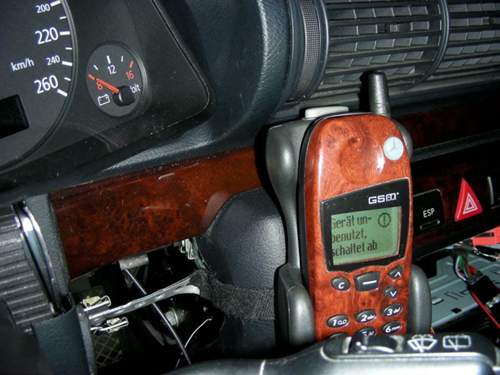

Wo du mit dem Kabel nachher hingehst, steht dir ja frei. Unterm Ascher, seitlich aus der Mittelkonsolenverkleidung raus (am Übergang zum Bodenteppich, oder weiter oben links bei der Abdeckung unterm Lenkrad - siehe Bild, wo mein Handyhalter rauskommt - oder rechts am Handschuhfach), es hat eigentlich überall einen nutzbaren Spalt. Meistens muss man nur ein bisschen drücken und nicht mal was abbauen.

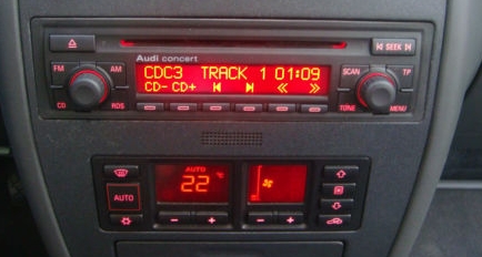

Den Stecker brauchst du nicht kaufen , funktioniert nicht . Du brauchst das hier ,http://www.ebay.de/itm/like/291314795703?lpid=106&chn=ps.
Ich hatte mir von Conrad eine Einbau AUX Buchse geholt und die neben dem Radio in der Blende verbaut .
Bei meinem alten Audi hatte ich es wie auf dem Bild zu sehen gelöst .
