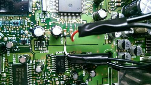

Hier ist nochmal die bebilderte und aktualisierte Anleitung um am AUDIO 20 Gerät in der E Klasse 211 nachträglich einen AUX Eingang einzubauen. Also, den Deckel abnehmen vom Gerät und die 3 Kabel einlöten.

anbei noch ein besseres / näheres Foto wo genau angelötet werden muss.
Auf den Bildern von "motel200" ist beschrieben wo links und rechts ist.

- 3,5 mm Klinke Kabel kaufen (ca. 1,55 Euro bei Ebay) ==> siehe Foto
- Kabel abschneiden
- die beiden Leitungen für links rechts freilegen
- Leitungen in Lötfett tauchen und mit Lötzinn verlöten
- Radio ausbauen, Anleitung hier im Forum suchen und ausdrucken (ich weiß leider nicht wie ich eine pdf Datei hier einstellen kann)
- Radio aufschrauben
- das Kabel von hinten in das Radio einführen
- die beiden Leitungen des 3,5 mm Klinkenkabels an den beiden Stellen auf der Radio Platine wie im Bild gezeigt (das schwarze und das graue Kabel) anlöten (ist sehr filigran aber machbar, ich bin absoluter Löt-Laie aber technisch vielleicht nicht vollkommen unbegabt...)
- Radio wieder einbauen und das 3,5 mm Klinken Kabel dorthin verlegen wo man möchte (ich habs unten in das "Ascher" Ablagefachgelegt, da dort der MP3 Player -so finde ich- besser zugänglich und bedienbar ist als im Handschuhfach. Ausserdem will ich das Radio nicht mit Buchsen "verunstalten"😉.
- einen Stromanschlu0 hab ich nicht gelegt
- das wars.

möchte mich an dieser Stelle auch nochmal für den Beitrag bedanken! Es funktioniert ganz ausgezeichnet.
Schwierigkeit: Einfach. Auch als blutiger Anfänger zu schaffen (vorher mal ein oder zwei Punkte zur Übung setzen, die Kontaktpunkte sind schon sehr winzig)
Dann braucht es nur noch ne ruhige Hand, Geduld und für die ganz unbedarften ein wenig Glück.

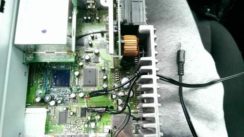

So leute ich habs auch gemacht.. war sehr easy( bin Elektroniker) bin dann auch auf den Gedanken gekommen einen Bluetooth Empfänger mit einem aux ausgang zu kaufen... bekommt man ja schon ab 10 euronen und dann ist denke ich mal auch das Samsung s4 Problem gelöst... hab selber eins und es läuft nur wenn man die Masse nicht anlötet und klingt trotzdem bescheiden... also masse dran lassen und so einen Adapter kaufen oder einen extra mp3 Player nur fürs Auto.
danke für die tolle Anleitung. Bin auch kein Profi, trotzdem hat das Löten wunderbar mit Geduld geklappt.

Masse habe ich zwischen Metallgehäuse und Metalldeckel geklemmt. Ist auf den Fotos nicht zu erkennen.
Imag2523
Imag2524
habe eine CD mir 3 mp3 tracks gebrannt, versucht ständig track 1 abzuspielen und das die ganze Zeit ohne Probleme
