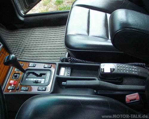

Hallo habe in meinem Auto ( Bj 88) ein Autotelefon eingebaut was aus den 90er stammt, weiß nicht genau von wann. Naja auf jeden Fall habe ich mir eine TD1 Prepaid Karte gekauft und habe einwandfrei damit telefonieren können. Jetzt hat es Eplus endlich hinbekommen mir eine 2. Karte von meinem Vertrag zuschicken . Damit ich nicht immer 2 verschiedene rufnummern habe. Jetzt habe ich die Karte in mein Autotelefon gesteckt und nach dem Pin eingeben sucht er Netz und sucht , und sucht , und sucht.... Findet nichts ? was kann das sein? In meinem Handy geht sie???

Du hast eine Telefonanlage die nur einen Anbieter unterstützt. Dies war in den 90ern ganz normal.
Wirst wohl nur D1 oder heute T Mobil nutzen können mit dieser Anlage.

hallo,
das problem mit dem telefon wird an den verschiedenen freqenzen für d- und e-netz liegen. ein altes d-netz aus den 90ern kann nur auf 900mhz senden und viele anbieter nutzen heute ausschliesslich die 1800mhz freqenz... dadurch findet das telefon kein netz...

Hi , alles klar , Vielen Dank für die Antworten. Gibt es denn irgendeine Möglichkeit eine Eplus Karte in einem Autotelefon zu benutzen ? zu TD1 möchte ich jetzt nicht wechseln weil ich mit Eplus sehr zufrieden bin. Vielleicht gibt es ja irgendwelche Autotelefone wo ich eine Eplus Karte reinbekommen kann. Es sollte allerdigs schon ein älteres sein weil es in einer W126 SKlasse rein soll und da sieht so ein Handyhalter zeimlich scheise aus . Das muss schon so eins sein mit Hörer wo die Tasten und Display auf dem Rücken sind ich denke ihr eisst was fürwelche ich meine. Vielleicht hat ja jemand einen Tipp???

sieht in etwa so aus:
http://www.senatorman.de/v2/senator-b/bilder/senator_b-009.jpg
Logisch wird das orginale Telefon von damals nie in den Netzen von heute funktionieren.
Da müßte man schon innerlich etwas reinbasteln.

Ich hatte zwar die Limo, aber auch beim Coupé wäre seitlich links im Kofferrraum sicherlich noch Platz, unmittelbar hinter der Antennen-Verkleidung.
So groß ist das Sendeteil ja nicht, für die Ersatzradmulde findet sich bestimmt noch eine bessere Verwendung (z. B. Gastank, etc.)
Dort hatte ich mir 1992 mein Motorola-Porty einbauen lassen.
Derzeit bietet Nokia noch Festeinbauten an, hatte ich im A6 und jetzt auch im W220.
Vorteil: 8 Watt Sendeleistung, deutlich bessere Verbindung und Sprachqualität als beim Handy, die haben nur 2 Watt (alles D-Netz), im E-Netz wohl sogar nur 0,8 Watt.
