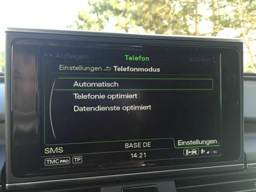

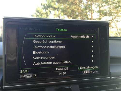

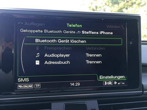

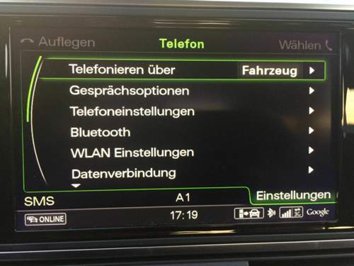

Ich bin auch ein iPhone User mit E-Plus Vertrag und hab auch die Probleme mit der verzögerten Ausschaltzeit vom MMI. Ich hatte jetzt schon meine Zweit-SIM im MMI drin und wollte diese nur für die Online Dienste nutzen. Das iPhone wäre dann per Bluetooth Freisprechen verbunden.
Nur lässt es das MMI nicht zu. Wenn ich dort eine SIM einlege, kann ich maximal per Bluetooth noch die Kontakte vom iPhone abrufen, nicht aber Bluetooth Freisprechen aktivieren.
Wo kann man denn im MMI einstellen das die SIM nur für die Datenverbindungen verwendet werden soll und nicht als "Autotelefon"?
Geht über die Einstellungen vom Telefon, eigentlich ganz einfach: Fotos
Also bei mir sieht die Einstellung da anders aus. Ich habe da nur den Telefonmodus. Wenn ich dort auf Datendienste umschalte funktioniert es aber auch nicht. Gab es da mal eine Änderung in der Software?
Telefon Einstellungen
Telefonmodus
Bluetooth Einstellungen - Freisprechen
+2
ja du brauchst das Update 770er oder höher.. Schau dazu im 518_7 Thread...
