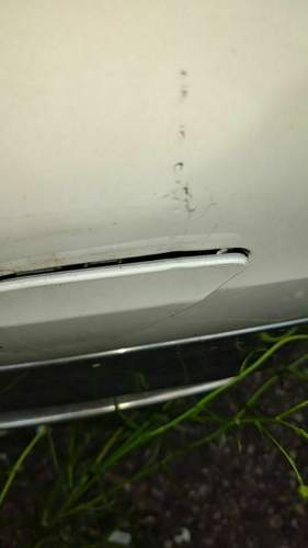

@golex schrieb am 3. Juli 2018 um 22:27:11 Uhr:
Der Händler meint, es sei nur eine Spiegelung auf dem Foto - kein Kratzer und unfallfrei.
Das hatte ich auch vermutet, auch wenn es wirklich wie ein Kratzer aussieht.

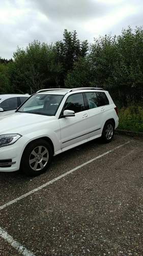

Habe wieder ein interessantes Fahrzeug gefunden;
EZ 08/2014; 67.000 km
es ist noch nicht aufbereitet und hat lt. Verkäufer vorne und hinten an der Stoßstange leichte Kratzer, die noch lackiert werden sollen (Bilder anbei)
