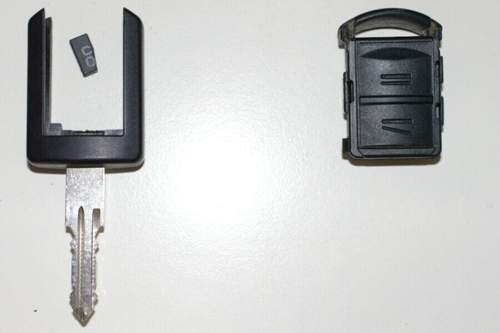

Sehr geehrte Damen und Herren,
leider ist mir am Wochenende etwas sehr dummes passiert. Ich habe den letzten verfügbaren Schlüssel für mein Auto verloren. (Opel C Corsa 2006) Jetzt steht mein Auto in einer 40km entfernten Stadt.
Wie kann ich das am klügsten und güngstigsten Lösen? Am liebsten würde ich einfach einen Schlüssel nachmachen lassen (welche Daten benötige ich dafür, habe ja keine Vorlage mehr). Aber dann muss er ja auch noch "angelernt" werden..
Ich bin ein wenig verzweifelt. Würde mich über eine Antwort freuen!
Gruß asdas123

@Spezialwidde schrieb am 3. April 2016 um 08:31:00 Uhr:
Der Transponder muss mit der richtigen Schlüsselnummer beim Fahrzeughersteller bezogen werden. Er wird dort gebrannt und ist danach nich mehr veränderbar. Da ist nichts zu machen mit Anlernen.
Genau so isses !
Wenn man sich einen neuen transponder besorgt der unbeschrieben ist und man den sicherheitscode hat dann kann man den transponder auch mit dem opcom bzw dem Chinakracher anlernen.
Ich glaube hier verwechseln einige "codieren" mit "anmelden"
Jeder Transponder wird ab Werk passend zur Lesespule "codiert" (das kann nur der Hersteller) und dann in der WFS "angemeldet".
Codieren kann op-com nicht, anmelden schon.
Also kann man jeden Transponder an der WFS anmelden, da aber die Codierung nicht passt oder nicht vorhanden ist (Rohling) wird der Bock nicht laufen.
Was möglich ist ist einen vorhandenen Transponder zu "clonen".
Ist wie in diesem Fall aber keiner mehr vorhanden geht der Weg am FOH nicht vorbei !
Das wäre meine nächste Frage gewesen. Also fahre ich erstmal zum FOH und besorge mir einen Schlüsselrohling (im Bild links).
Gehäuse und Platine für die Zentralverriegelung habe ich schon, und auch schon angelernt.
Und weiß jemand zufällig, welches Profil dieser Schlüssel hier hat?
90512013 139429 FERTIGER SCHLUESSEL MIT SCHLIESSUNG,OHNE ABDECKUNG,MIT GEBER (PROFIL S1001-2000)
93179247 139408 FERTIGER SCHLUESSEL,MIT TRANSPONDER,MIT SCHLIESSUNG (PROFIL Z SERIE)
