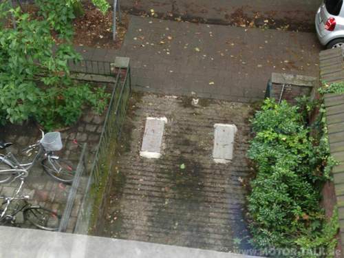

Hallo Leute,
wir haben folgendes Problem mit unseren beiden Autos (A-Klasse W169, BJ '10; B-Klasse W246 BJ '13):
Sie setzen beide beim Einfahren in unsere Einfahrt beim Übergang vom Bürgersteig zur Einfahrt auf. (Bilder sind zur Veranschaulichung im Anhang)
Was ich bisher getan habe, sind, dass ich vom dem Beton etwas abgetragen habe und mit der Flex von dem Garagentor das Eisenteil in der Mitte abgetrennt habe, beides ohne, bzw. geringem Erfolg.
Ich möchte jetzt nicht den kompletten oberen Beton abtragen.
Wie wärs, wenn man an der Stelle, wo der Wagen auf legt, ein Brett unter den Reifen legt, um so den Wagen kurz höher zu legen?
Vielen Dank schon mal für Eure Hilfe! 🙂

Der Einzige sinnvolle Vorschlag ist der von testmal:
Moin,
da wo die Aufsetzspuren zu sehen sind, muuß die Kante abgesenkt werden!
- Also mittig auf d er Rampe, ca 1,5m breit.
Besorg Dir ein langes Brett, markiere den Radstand der Autos,
und halte es mittig über diese Kante.
- Nun miss die Bodenfreiheit bis zum Brett, wenns gleichmäßigen Abstand hat.
Dann weiß Du, wieviel von der Kante entfernt werden muß.
- Ob Du die Gehwegplatten, und die erste Reihe Rampe abflext, oder tiefer legst,
liegt am Untergrund.
Wenn alles funktioniert,
- markierst Du den abgesekten Bereich auf dem Fußweg,
jede zweite Platte mit gelb.
Wenns in der Gegend so üblich sein sollte.
- Breit genug ist der Fußweg, andere lassen ihre Hecke so breit wachsen,
das man in diesem Bereich nicht gehen kann.
schönen Gruß
Gruß SRAM

Klein Denkhilfe. Man fährt bergabwärts in die Einfahrt. Das Vorderteil des Wagens taucht ab. Gleich wird deshalb die Wagenmitte auf der Gehwegkante aufsetzen. Nun ist aber in der Schräge eine "Erhöhung", die die Vorderachse an der kritischen Stelle vorübergehend etwas anhebt.
Jetzt verstanden?
Original geschrieben von Erwachsener
Original geschrieben von SRAM
Warum man Material zufügen will, wo eindeutig zuviel da ist, bleibt mir verschlossen 😉
Jetzt verstanden?
Und wenn ich weit in die Einfahrt hinein erhöhen muss, setzt dann unter Umständen das Heck auf, wenn die Einfahrt wieder in die gerade Garage mündet.
Eine Abflachung der Kante wäre schon am sinnvollsten, wobei das durch den Gehweg reglementiert sein dürfte, in den man sicher nicht ohne weiteres eingreifen darf.
Schon richtig. Das muß man sich natürlich angucken, ob man dann nicht am "unteren" Knick Probleme bekommt.
Die Methode, erst mal testhalber ein dickes Brett an die bewußte Stelle zu legen, wurde ja oben schon erwähnt.

Dass ich am oberen Ende etwas unter die Reifen lege (was auch ruhig 50-70cm lang sein kann) funktioniert ohne Probleme. Die Rampe ist lang genug, damit ich vor der Garage nicht hängen bleibe!
So, vor 2 Wochen habe ich das Projekt gestartet. Habe mir 4 Betonplatten (40cmx40cmx4cm) gekauft, dazu einen 25kg-Sack Trockenbeton und los ging's. Es hätte etwas mehr Beton sein dürfen, es wird irgendwann noch mal nachgebessert.
Aber es hat funktioniert. Die Autos legen nicht mehr auf! Danke für Eure Hilfe, Tipps und Ideen!
