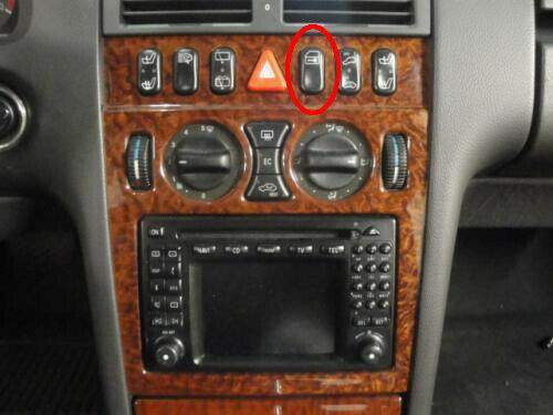

Servus,
also bei mir (MoPf, Bj. 2001) funktioniert das problemlos. Hab es gerade eben noch für Dich ausprobiert 😉
Zündung ein (nicht starten!), den manuellen Verriegelungstaster in der Mittelkonsole für 5 Sekunden auf "Öffnen" halten, dann ist das aut. Verriegeln abgeschaltet.
Zum wieder Aktivieren der Automatik den Taster einfach für 5 Sekunden auf der Stellung "Schließen" halten.
LG, Mani
Bild: Netzfund

Nein - pass auf... Fahrzeug ganz normal per Funk aufsperren, einsteigen, Tür zuknallen😁 aber nicht verriegeln, Zündung an (nicht starten!), und eben den Taster drücken und halten.
Anschließend ganz normal Motor starten und losfahren. Dann verriegelt er nicht mehr. Bei mir zumindest klappt's so. Eventuell gibt's auch verschiedene Steuergeräte /Softwarestände? Deiner ist ja 3 Jahre älter, jedoch schon mit FBS 3... hmmm... Keine Ahnung - aber eigentlich sollte es schon gehen.
EDIT: Daß wir jetzt nicht aneinander vorbei reden - ist diese Automatik bei Dir aktiviert, und Du möchtest sie abschalten - oder ist sie deaktiviert, und Du möchtest sie einschalten?
Sie ist deaktiviert und ich möchte sie einschalten
@DerGamerplay schrieb am 25. Oktober 2016 um 23:48:33 Uhr:
Mir ging es genau anders herum 😁
Nun, dann muss es exakt so wie oben beschrieben klappen, nur eben den Taster auf der oberen Hälfte (auf *verschließen*) gedrückt halten.
Es gibt KEINE Rückmeldung, Du merkst es erst anschließend beim Losfahren, wenn er verriegelt.
Sollte es trotzdem nicht klappen, ist diese Funktion evtl. bei Dir im Steuergerät gar nicht freigeschaltet. In diesem Falle mal bei MB aufschlagen, und mit der SD kontrollieren bzw. freischalten lassen. Sollte nicht allzu teuer sein.
LG, Mani
