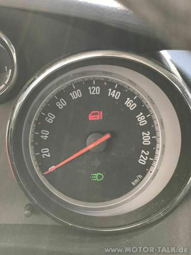

Finde es ebenso nervig, dass jedes Mal die Beifahrertür beim anfahren schliesst.
lt. Hanbuch S. 110 gibt es im Konfig Menü unter Personalisierung Einstellungen, wie sich entweder alle Türen nach dem Anfahren schließen oder entriegelt werden sollen.
Leider habe ich diesen Untermenüpunkt nicht.
In der Menü Komforteinstellungen stehen nur die Punkte -Lautstärke Signaltöne und Heckscheibenwischer an in R
aber nicht Personalisieren durch Fahrer. Hat jemand diesen Menüpunkt ausser Ich. ???
Petra
Ja, soweit war ich auch schon... denn ohne eingeschalteten Motor bekomme ich im Menü Komfort
einstellung nur "Lautstärke Signaltöne""
... oder stimmt da generell was nicht, mit meinem Bordcomputer ???
Ich hatte auch schon überlegt es für vorn abzustellen, hier+da nervt es ja doch und die Sicherheit, naja, Car-napping findet doch eher in anderen Fahrzeugklassen + Regionen seine Ausprägung.
Bin grad nochmal raus. Bei mir fehlt der Punkt ebenfalls. Ich habe allerdings jetzt nicht den Motor angemacht. Steht zumindest im Handbuch, daß bestimmte Punkte erst bei laufendem Motor oder in bestimmten Ländern gar nicht erscheinen.
Ich bekomme aber auch nicht die Wegausleuchtung zum laufen.
Zur Wegeausleuchtung kann ich Dir aus dem Stand erst einmal sagen, wenn Du Dein Auto abgestellt hast und es wieder öffnest, drücke 2x auf die Taste. Es müsste dann das komplette Licht angehen. Beim Abstellen, mache es mal so, wie es in der BA Seite 121 steht. Bei mir funkst das.
