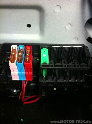

2. Die Sicherung
Böse Falle das. Bei mir reicht die Sicherung 30A alleine nicht. Ich habe den Stecker des Kabelsatzes von unten in die Vorsicherungsdose Heck eingesteckt (Steckplatz F88)und jetzt fehlt noch so eine Art Adapter für die Sicherung.

2. Die Sicherung

Keine Ahnung was du gemacht hast aber alles passte bei mir ohne Kopfzerbrechen. Warum musstest du um Gottes Willen die Batterie ausbauen? Ich habe diese noch nicht mal abgeklemmt gehabt 😕
Ich habe dir 2 Bilder angehaengt mit diesem Post. Einmal die Sicherung in der Halterung, Einmal die Sicherung im Vergleich zum Schluessel (wegen Groesse). Du siehst auch wie das Kabel von unten her in diesen Sicherungsblock geht.
Ich mache dir sogar mein Seitenteil auf wenn du das sehen moechtest. Aber bevor ich das mache muss ich wissen ob das noetig ist denn sonst erspare ich mir die Arbeit.
Sicherung-30a-mit-schluessel
Sicherung-30a-in-sicherungsbox
erstmal Danke für die Bilder. Spitzenmäßig.  Genauso sieht das bei mir auch aus.
Nur das ich keine Ahnung habe wo ich so eine große Sicherung herbekomme (mal sehen was MB morgen anbringt). Meine sind alle halb so groß. Ich habe aufgrund der Größe angenommen, daß da noch so ein Adapter rein muß. Elender MIst. Der ganze Streß wegen so einer elendigen Sicherung.
Die Batterie muß nicht raus. Ich habe sie ausgebaut um das Stromkabel dahinter und entlang dem schon vorhandenen Strang zu legen. Man kann es natürlich auch davor lang legen.
Seitenteil muß Du nicht aufmachen. War schon riesig nett das Du die Fotos geschossen hast.
Den Anschluß am Heckdeckelscharnier hast Du auch in dem von mir beschriebenen Loch gemacht?
Stequ
Edit: Habe jetzt mal gegoggelt. Das Teil nennt sich Maxi Flachsicherung. Es gibt MINI, STANDARD und MAXI. Die Maxi sind in etwa  3cm lang. Das muß man erstmal wissen.
