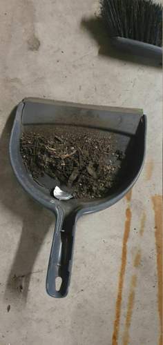

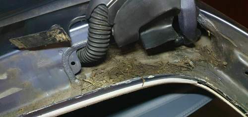

Junge junge.. wieviel Dreck
Die Dämpfer tausche ich die Tage. Die ganzen plastik pins verweilen dann in der Karosserie nehme ich an?(von den seitenabdeckungen)
