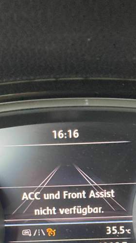

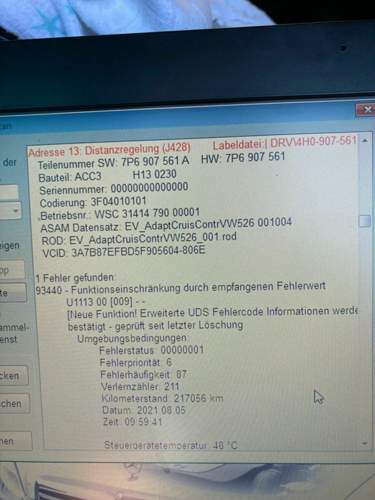

Guten Tag mein ACC ist ausgefallen.
Ca 3000km gefahren bis zum Ziel am nächsten Tag Fehler Meldung.
Der freundliche hier kann mir erst in 14 Tagen ein Termin geben bis dahin muss ich zurück fahren.
Über eine Hilfe und Tipps würde ich mich freuen.
Die Radarsensoren sitzen fest und die Kabeln ink Stecker sind nicht beschädigt.
Keine Korrosion oder ähnlich zu sehen.
Das einstige was mir aufgefallen ist in der Fehlerbeschreibung steht 48 grad so warm war es draußen nicht zu diesem Zeitpunkt es waren ca 33 grad.
Spurhalte Asist funktioniert Lenkrad Vibriert ohne Probleme.
Danke im Voraus
mit aktueller VCDS version auslesen und dann den fehler noch mal posten
Bin im Augenblick im Ausland
Bekomme kein Termin beim freundlichen war schon bei drei VW Händler.
Ich habe keine andere Möglichkeit.
Sagt so aber erstmal
Nichts aus. Ggf sind andere stg auch mit Fehler
Keine Fehler in anderen Systemen
Alle anderen Systeme funktionieren tadellos.
Kann es sein das er den Fehler Sporadisch geschmissen hat Bezug einer kurzen unterspannung.
Und jetzt neu angelernt bzw. justiert werden muss.
Aus Sicherheitsgründen.
nein
Ich hatte schon mal ein Problem mit der Kamera da hatte ich die Werte zurückgesetzt.
Damals hatte ich den selben Fehlercode nach neuer Kalibrierung ging es wieder.
Jetzt habe ich den gleichen Fehler nur dieses Mal steht nicht sporadisch aber der Fehlercode ist der gleiche U1113
deswegen sagte ich ja; mit der aktuellen vcds Version auslesen; dann steht der genaue fehler auch dort

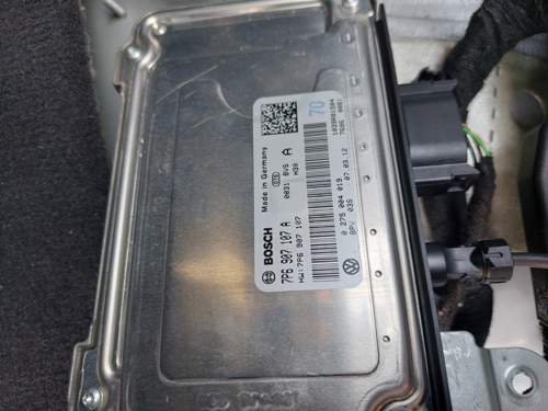

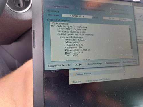

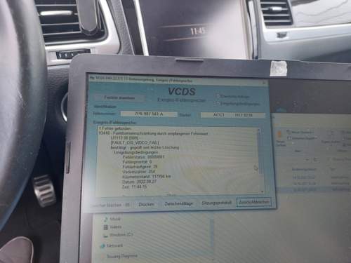

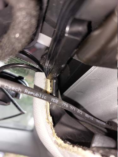

Hallo Forumsmitglieder,
wollte diese Thema nochmals eröffnen, habe aktuell ein ähnliches Problem. Wer kann mir weiter helfen s.h Bild VCDS Fehlercode. Also folgendes habe ich geprüft:
- Massepunkt hinter Radhausschale vorne rechts
- Alle Steckverbindungen am Radarauge rechts und an Frontkamera.
- Windschutzscheibe (Steinschlag) wurde durch orginal ersetzt
Nachtrag: s.h Bild 2 kann es damit zusammenhängen?
LG
20220827
20220827
ein kleiner Zwischenstand, ich habe dieses Kabel jetzt bestellt:
https://home.clonck.com/de/vw-audi-skoda-seat/7P6971372/ , mit der Hoffnung das die Steuergeräte noch intakt sind.
Nach Odis Prüfplan sollte die Videoleitung auf Beschädigung geprüft werden.
20220828
20220828
20220828

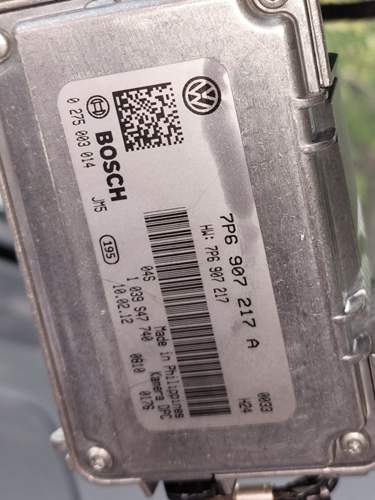

Hallo. Du hast Probleme mit der ACC . So viel ich weiß Acc braucht kein Kamera. Funktioniert deine Kamera nicht? Kamera ist zuständig für Lane Assist und Verkehrszeichen Erkennung.
Grüße dich Nevzat
Doch das ACC nutzt die Kamera
Wo sitzt die Kamera für das ACC?
Frontscheibe ganz oben
Alles klar, danke. Mein acc fällt zeitweise auch aus. Bilde mir ein, das dies seit einem Wechsel der Frontscheibe auftritt. Der Autoglaser weist jeden Zusammenhang von sich. Aber mit der Info ist es ja relativ klar woran es liegen könnte.
