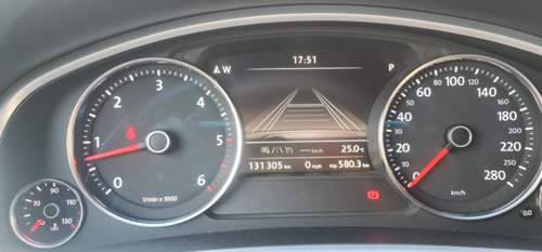

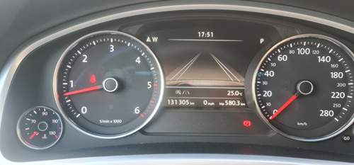

So funktioniert meine bj 12/2013
Das ganze Hebel Positionen siehst du auch am Display wenn der Motor läuft.

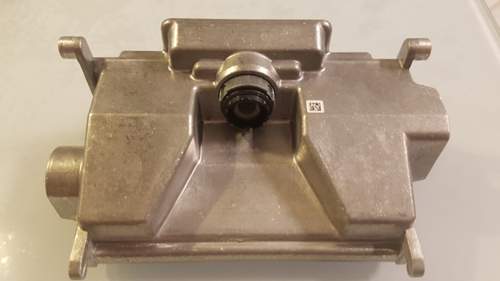

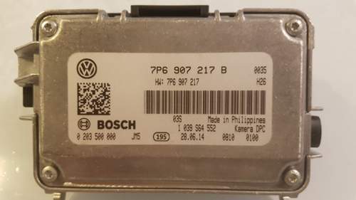

habe die Kamera 7P6907217A prüfen lassen, laut Technik alles i.O. Als Tipp wurde mir genannt die Software neu aufzuspielen zu lassen, kann man nur im eingebauten Zustand. Kann das jemand anderes ausser VW, habe schlechte Erfahrungen wohne PLZ 67063.
Hallo Gemeinschaft, also ich habe die Kamera geflasht und das Bildverarbeitungssteuergerät mit, der gleiche Fehler 🙁. Jetzt eine Frage an die Experten kann man eine Kamera vom A8 nehmen mit der Teilenummer z.B 4H0907217, da bei VW das 7P6907561B ein Engpassteil ist und nicht liefern kann. Die Codierung in meinem Touareg der defekten Kamera ist auf dem Audi A8 codiert worden. Also VW hat bei mir in Zukunft schlechte Karten, hat jemand zufällig so ein Kamerasteuergerät zum Verkauf?

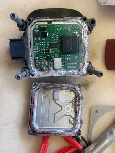

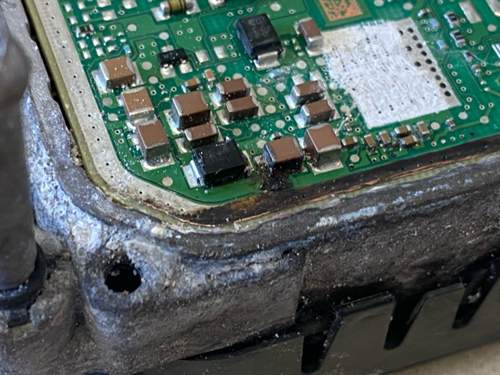

Bin mal auf die Suche gegangen und hab das Problem gefunden:
Hier ist wohl Wasser und Salz eingedrungen und hat einen Kurzschluss verursacht.
Neuteil etwas über 2.500€.
Kann man das irgendwo reparieren lassen?

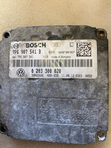

Da ist doch sicher nur ein elektronisches Bauteil durchgebrannt. Für einen Elektroniker sicher eine Kleinigkeit.
Auch habe ich einen Sensor mit der Nummer 4G0907541B aus einem Audi gefunden. Sieht auf den ersten Blick identisch aus. Passt der eventuell?
.jpg

Adresse 85: Kamerasteuergerät (J852) Labeldatei:| DRV\7P6-907-217.clb
Teilenummer SW: 7P6 907 217 B HW: 7P6 907 217
Bauteil: DPC-SG H24 0035
Revision: -------- Seriennummer: 262130025421000 Datenstand-Nummer: 7P0EZ1v____ 0024
Codierung: ED070000
Betriebsnr.: WSC 31414 790 00001
ASAM Datensatz: EV_OnBoardCamerDTR 001001
ROD: EV_OnBoardCamerDTR.rod
VCID: 392ED0BC59D28612085-806C
Slave 1:
Subsystem 1 - Teilenummer: 7P6 907 658
Bauteil: NICKRATENSENS H02 0001
Seriennummer: 000000003025494_2185
Kein(e) Fehlercode(s) gefunden.

hatte ebenfalls einen Ausfall im Sommer 2015 von ACC und Geschwindigkeitsregler beim Touareg Baujahr 2015.
Die Werkstatt hat vermutet, dass das Steuergerät mit Kamera unter dem Rückspiegel der Verursacher ist.
7P6 907 217B Z1X. Das Teil war trotz Beschwerden bis zum VW-Vorstand lange Zeit nicht verfügbar. Nach über einem halben Jahr hat meine Werkstatt nun das Teil erhalten, eingebaut, justiert - und siehe da - alles funktioniert wieder.
Kosten über 1500€ + Leihfahrzeug.
Das defekte Bauteil habe ich mir geben lassen. Ich habe etwas Zweifel, ob das Bauteil wirklich ausgefallen ist. Optisch ist weder ein Wasserschaden noch ein Bauteilausfall erkennbar. Ist jemand in der Lage ist, das zu überprüfen?
Falls ja, darf er sich gerne bei mir melden.
Gruß bw
20240223
20240223
Auf Ebay und auf Kleinanzeigen tümmelt sich ein Slovake, der repariert die Dinger für 250€ plus Versandkosten wenn ein ganz bestimmter Fehlercode vorliegt "C1107". Ich kann nur sagen, das hat bei mir sehr gut geklappt und ich habe viel Geld gespart. Mann findet ihn ganz einfach unter " 7P6907217 Reparatur". Kommunikation läuft auf Englisch. Schönen Abend....
Hallo Herr Gutjahr
Ok. Vielen Dank. Klingt sehr interessant, aber für mich leider zu spät. Vielleicht hilft diese Info anderen Nutzern dieses Portals.
mfg bw
