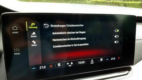

Hallöle
für alle die es stört, man kann den automatisch wischenden Heckscheibenwischer deaktivieren indem man im Car-Menü die Funktion "wischen bei Rückwärtsgang" deaktiviert. Dann bleibt der auch bei normaler Fahrt aus.
...war anscheinend nicht genug Platz im Menü für ein eigenes Feld oder eine Erklärung...

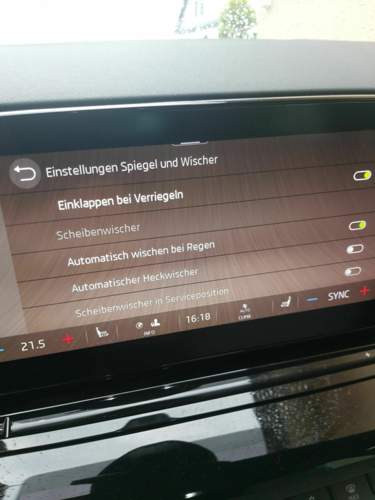

Um mal die Anleitung zu zitieren:
Automatisches Wischen aktivieren/deaktivieren
Die Funktionen des automatischen Heckscheibenwischens und des automatischen Wischens bei Regen können im Infotainment folgendermaßen aktiviert oder deaktiviert werden.
Das folgende Menü wählen.
Menü->Einstellungen->Außen->Spiegel und Wischer
Dort kann dann der automatische Heckscheibenwischer deaktiviert werden.

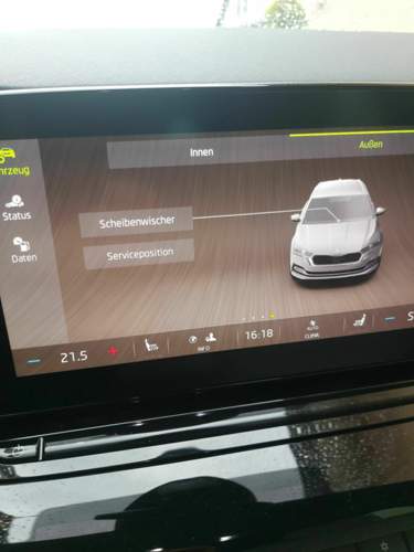

Genau.
Hier zu finden:
Bei mir gibt es diese Option mit "automatischer Heckwischer" nicht, siehe Bild.
Ich habe einen 4 Monate alten Style mit jede Menge PiPaPo

Hast du die Zündung an?
Gibt es doch.
Nennt sich bloß jetzt "Heckwischen im Rückwärtsgang"! 😉
@Crashel schrieb am 5. Juli 2021 um 10:19:16 Uhr:
Ja

Daher ja mein Thread, das ist nicht so richtig offensichtlich das man damit auch das automatische Wischen beim Vorwärtsfahren ausschalten kann.

Das Problem ist, dass wenn es regnet der hintere Wischer immer mitläuft, unabhängig davon ob der Intervall beim Heckwischer einschaltet ist oder nicht.
Und wie man beim Bild aus meinem Auto sieht, ist das deaktivieren nicht so offensichtlich.
Nochmal, es geht ums vorwärts fahren, der Heckwischer wischt in irgendeinem Intervall mit unabhängig vom Wischerhebel am Lenkrad. Deaktivieren geht nur über die Option "Heckwischen im Rückwärtsgang"
