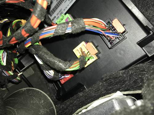

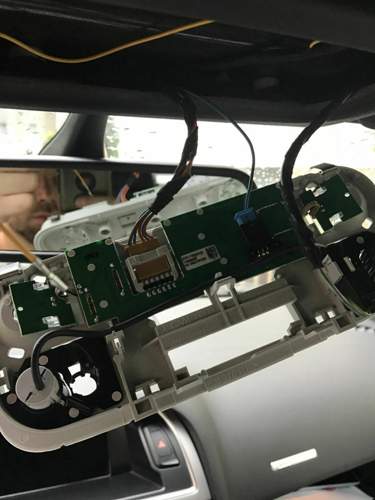

Hey Leute,
fahre ein A5 Cabrio Bj. 2014
Wollte mir den Innenspiegel mit RLS Nachrüsten.
Der RLS funktioniert tadellos.
Bin jetzt beim Spiegel, Kabel alle verlegt ohne große Probleme.
Hab mir ein set von K-Electronics bestellt.
Jetzt bin ich soweit durch nur bin ich zu blöd die Kabel anzuschließen. Ich hoffe ihr könnt mir helfen. Habe mal Fotos gemacht.
Wo soll ich das gelbe Kabel anschließen? Das kommt vom Spiegel. In der Anleitung steht was davon ich soll es an nem 8 Pin Stecker anschließen. So einen habe ich gar nicht an der leseleuchte.
Und wo auf dem bordnetz finde ich Zündungsplus?
Masse ist kein Problem ??
Hoffe ihr zerreißt mich nicht ????
Danke und Gruß

Alle unklaren Kabel von der 8fach Steckverbindung des Spiegel mit Pinbelegung benennen. Gelb gibt es da original nämlich nicht. Dann wäre noch die Frage ob Start-Stopp-System vorhanden ist.
die Innenleuchte im Cabrio ist anders...vielleicht hilft das:
https://www.motor-talk.de/.../...udi-a5-nachruestbar-t2155132.html?...
Am Spiegel gilt folgende belegung:
Spiegel mit FLA [Spiegel ohne FLA] :
Pin 1 - auf Sicherung SC9 (Kl15)
Pin 2 - Masse
Pin 3 - T17c Pin 14 Steckver. 17fach, schw. A-Säule, links (CAN High) [Rückfahrsignal]
Pin 4 - T27/7 A-Säule Tür links (für TSG, nur f. Außensp. auto abl.)
Pin 5 - T27/25 A-Säule Tür rechts (s.o)
Pin 6 - Innenleuchte
Pin 7 - T32c/32 nur wenn Luftfeuchtegeber verbaut, 32fach, schwarz (LIN-Bus)
Pin 8 - T17c Pin 13 Steckver. 17fach, schw. A-Säule, links (CAN Low) [nicht belegt]
Dass der Spiegel funktioniert, genügt eigentlich Pin 1 (Zündungsplus Kl. 15 -> Sicherungskasten) und Pin 2 (Masse).
Pin1 ist beim 8F ab 2011 eigentlich anders befeuert.
wär mir jetzt neu, dass dort ein anderer Spiegel verbaut wäre...hab' dazu aber jetzt auch keine anderen Unterlagen/Stromlaufpläne...
In Abhängigkeit vom Start-Stopp-System ist die Klemmstelle eine andere SC9 ist es weder mit noch ohne.
Zündungsplus ist letzten Endes Zündungsplus -das ist dem Spiegel egal
Mag sein, beim Thema Absicherung wird es dann aber wieder interessant.
nicht wirklich
der Spiegel braucht keine 5A ; also min absichern und gut ist

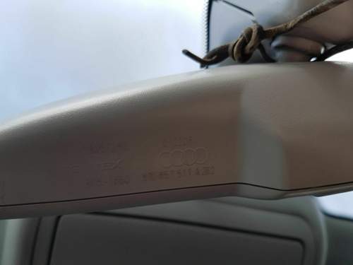

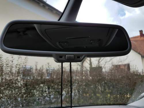

Hallo
Ich brauche bitte kurz Eure Hilfe und zwar möchte ich bei mir anstatt des Beigen Spiegels mit der NR:8T0 857 511 A Z62 auf den Schwarzen Umrüsten.
Kann mir bitte jemand sagen welchen Spiegel ich benötige und welche Nr. der hat ?????
Ich habe von meinem Freundlichen diese Nummer bekommen 8T0 857 511 B 4PK jedoch finde ich nichts nach dieser Nummer.
hänge noch 2 Bilder von meinem eingebautem Spiegel an.
Danke
Spiegel
Spiegel1
lass das 4PK weg und suche nach schwarz...?!
