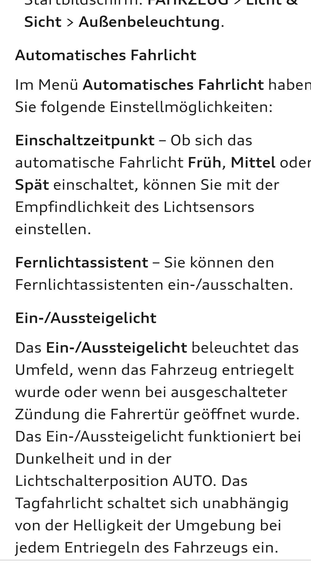

Moin
Gibt es die Möglichkeit die Ein bzw. Ausschaltschwelle den Fernlichtassistenten anzupassen?
Beim 8R konnte es angepasst werden.
Das ist mir nicht in Erinnerung das man beim 8R hier etwas einstellen konnte, kann mir auch nicht vorstellen das so etwas überhaupt möglich und erlaubt ist. Der Fernlichtassi entscheidet ja anhand von Blendung anderer Verkehrsteilnehmer und weitere Parameter ob er ein-oder ausschaltet. Kann es sein das Du die Schaltschwelle für die Fahrlichtautomatik meinst, die kann man im Menü nämlich einstellen.
Wie MB-74 schreibt lässt sich der Fernlichtassistent nur ein /aus stellen aber nicht die Schwelle anpassen. Das geht nur beim Fahrlicht. Siehe Bild. Ist auch alles im Bordbuch der myAudi App beschrieben.
Danke für die Antworten.
Bin mit Fernlichtassistenten in die Garage gefahren.
Das weiße Symbol bleibt immer da. Auch am nächsten Tag. Im Steuergerät ist der Fehler/Meldung Fernlicht aktiv abgelegt.
Geht der Fernlichtassistent beim Abschalten der Zündung nicht aus? Und muss neu aktiviert werden. ?
