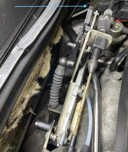

ich bin auf der Suche nach Hilfe zu dem Automatikgetriebe von meinem 94 Sl 500. Fahrzeug hat 217000 km mit 4 Gang Automatik. Beim Einlegen der R oder D Stellung tut sich erstmal nichts mit etwas Gas geben haut er dann den Gang rein. Beim fahren dreht der Wagen dann bis 3000-4000 Umdrehungen und schaltet nicht in den 2 Gang. Erst wenn ich vom Gas gehe legt er den 2 ein. Beim Beschleunigen ist dann sofort der 1 drin und er dreht wieder so wahnsinnig hoch. Ölstand ist ok. Die Frage ist in welche Richtung es gehen könnte? Wandler oder Lamellen? Vielleicht hat jemand eine Idee. Fehlerspeicher hat nichts drin. Grüße an alle

Also einen Teilerfolg haben wir - DAS STEUERKABEL IST VORHANDEN - dein Foto beweist es.
Dann stelle den Einsteller (roter Pfeil) so ein daß sich die "Zungen der Waage" (blauer Pfeil) gegenüber stehen, wie bei einer Waage bei Ausgleich. (eine Waage im Wochenmarkt wo noch Gewichte benutzt werden wenn du deinen Spargel einkaufst)🙂
Control cable adjustmt.
Ok. Das probiere ich . Danke

Sollte Ironie sein. Ich bin keine 20 mehr und kenne doch auch einiges. Es immer wieder lustig welche scheiss Senf manche Leute in diesen Foren von sich geben. Du bist Sachlich und das ist das was ich brauche und kein doofes Gelalle wie andere. Danke für die Hilfe. Werde es nachher gleich mal einstellen.
