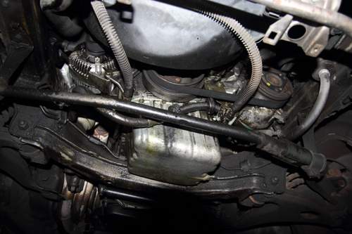

die Leitungen scheinen beide undicht zu sein😠, hatte erst den Wellendichtring der Riemenscheibe im Verdacht.

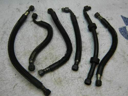

geht mir gerade ganz ähnlich, ich suche eine Alternative zu dem nur noch sehr teuer lieferbaren Schlauch:
Im Jahr 2018/19 war der wohl für 10-15€ lieferbar, jetzt hat sich der Preis verzigfacht dabei ist das Produkt nichts besonderes.
Ich war jetzt drauf und dran den geraden Schlauch ca. 350mm von Trucktec für knapp 100€ zu bestellen.
Angeblich der einzige der zu meinem 250TD passt.

Die Schläuche von bfahrer sind aktuell bei den Aftermarketanbietern nicht verfügbar, kosten eigentlich nur 10-15€.
Das nutzen natürlich findige Ebay Anbieter aus und bieten die dann für das Zigfache an.
Einfach die alten Verpressungen aufschneiden, die Fittings nehmen, einen geeigneten Schlauch suchen, dann mit geeigneten Schellen verbinden und fertig ist die Laube.
..oder mit den Fittings zur Hydraulikbude und einen Schlauch aufpressen lassen.

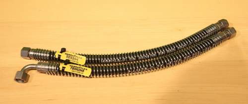

war gerade bei Hansa-Flex hat 15min gedauert, die angefertigten Schläuche haben 36€ gekostet 🙂

ich glaube bei meiner noch montierten Leitung ist es direkt im Schlauch undicht, werde es dann später sehen.
Läuft das Öl dann nach wenn man es dann abschraubt? Wenn ich es als Muster mitnehme.
Müsste man sonst notdürftig verschliessen...?

Ich habe bei meinem 560SEC das Auto vorn angehoben und die Schläuche abgeschraubt, da kam so gut wie nichts mehr raus da das ATF aus dem Kühler dann ins Getriebe zurrückfliesst.

habe heute einen neuen Schlauch anfertigen lassen, die rostige Spirale wurde wiederverwendet 😉
Sonst alles neu und das sehr schnell.
