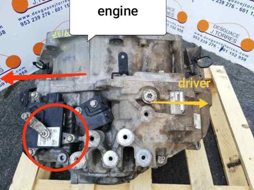

Du musst genauer sein.
Hast du den Kunststoffstecker am Getriebe überprüft, der das Kabel vom Schalthebel zum Getriebemodul verbindet?
Woher kommt das Knackgeräusch? Vom Lenkrad oder vom Schalthebel? Ist etwas kaputt?
You have to be more precise.
Did you check plastic connector on transmission, part that connect cable from shifter to transmission modul?
Cracking noise is coming from where? Steering wheel or gear shifter? Something broken?

Unter der Haube
Img-20250528
@OgnjenBGD schrieb am 28. Mai 2025 um 10:16:37 Uhr:
Unter der Haube
Nein im Innenraum
Motorraum, wie gesagt.

Engine compartmant, as I sad.

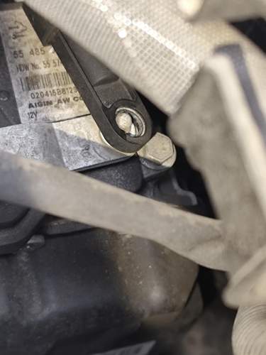

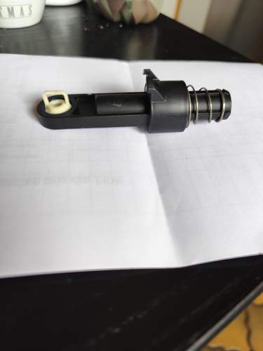

Vielen Dank an diejenigen die versucht haben zu helfen. Habe den Fehler gefunden. Getriebeseitig ist am Zug eine Buchse ausgebrochen (s.Bild). Auf einschlägigen Seiten gibt es Ersatzbuchsen dafür.

Dass da die Buchse fehlt, ist eindeutig.
Ich zweifle aber noch ein wenig dran, dass sich deshalb der Gangwahlhebel nicht bewegen lässt. Sollte es nicht eher so sein, dass er sich entweder frei bewegen lässt und nichts schaltet, weil der Zug abrutscht oder er zwar schaltet, aber mindesten sehr ungenau "hakelig" von P nach R gleitet?
Ich bin gespannt. Bitte berichte, wenn du es beheben konntest.
ich habe heute das Ersatzteil aus USA bekommen.
Direkt eingebaut, Wählhebel stand ja schon auf Position P.
Das Getriebe per Hand auf Position P gestellt.
Motor gestartet. Er zeigte kurz eine Warnung an,( Fehler ESC) die aber nach einigen Sekunden von alleine verschwand. Getriebe lässt sich wieder ohne Probleme schalten.
1000010074
Was für ein blöder Fehler, danke für die Rückmeldung.
Lässt sich da etwas vorbeugen? Ist das aus Kunststoff?
Vorbeugen nur in dem Sinne, sich die Buchse mal anzuschauen und auszutauschen, wenn sie porös und brüchig wird. Ist auch relativ einfach. Das Seilzugschloss kann man einfach von Hand vom Hebel auf dem Getriebe abziehen. So kann man ohne Ausbau die Buchse mal inspizieren.
