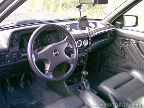

@Thomas, ja das Tachosignal wird vom Getriebeausgang abgenommen. nur nicht mit einer Tachowelle, sondern über einen Impulsgeber. Das "Mäusekino" hat von Werk aus eine große Voreilung.
Reinhared
Hallo Reinhard,
du hast Mäusekino im Omega? DAS ist eine schicke Sache! 😁 Sieht man auf den Fotos in deiner Gallerie leider nicht. Ich hatte vor meinem Calibra Turbo einen Kadett Turbo, ebenfalls mit Mäusekino, da hatte ich eine Anpassungsbox von ZMM-Electronic drin welche man händisch einstellen konnte um das Signal vom F28 (Tachowelle) auf den Digitaltacho zu wandeln. Trotzdem blieb das LCD immer bei ich glaube 256 km/h stehen, auch wenn die digitalen Ziffern theoretisch bis 299 km/h anzeigen hätten können. War glaub eine konstruktive Beschränkung vom Tacho.
Wobei ich das LCD ohne runden Drehzahlmesser hatte, das mit dem runden fand ICH immer besser.
Grad mal durch die alten Kadett-Bilder gewühlt, leider waren die Handy-Kameras damals (~2005) noch ziemlich mies. Aber manchmal vermiss ich das olle "Kadettle" schon, war das Auto in dem ich am meisten Respekt hatte, wenn da die 318 PS und 480 Nm an der 1010 kg Karosse zogen und man an LKW's auf der Landstraße regelrecht vorbeiflog begleitet vom fauchenden Klang des Auspuffs. Bin zu der Zeit auch oft am Hockenheimring (DSK e.V.) gewesen um meinen Wahnsinn auszuleben, war einfach eine verrückte Zeit.
Und heute? Heute fahr ich einen Diesel.. 😁
Gruß, Thomas
