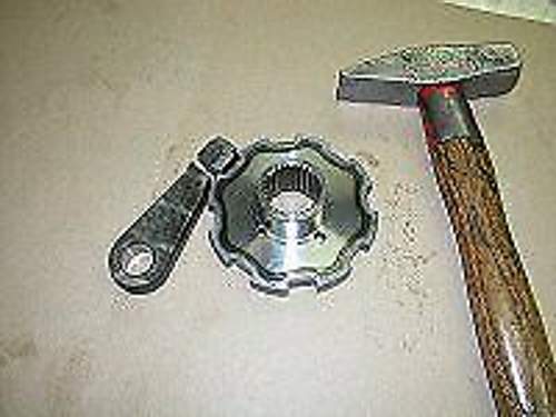

aber mal eine Frage: was ist udn wo sitzt eigentlich diese Sperrklinke über die wir alle reden... und wie sieht sie aus? Wir reden alle darüber, aber ich weiß ehrlich gesagt nicht, wo die wirklich sitzt... v.a. scheint das kein offizieller Begriff zu sein... Google spuckt jedenfalls nix brauchbares aus
Den beschriebenen "Tipp-Start" hatte schon der W202.
@bugatti1712: ein Bild der Sperrklinke im Anhang.
Aut-10-200
