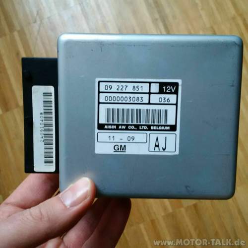

Auf deinem Steuergerät ist eine Nummer und mit dieser würde ich mich an eine der darauf spezialisierten Firmen wenden. Die findest am einfachsten per Google, oder auch hier im Forum. Dort kannst dann nach den Preisen fragen und für dich beantworten, ob es sich (für dich) noch rechnet. Eventuell findest du auch im Netz ein brauchbares gebrauchtes Steuergerät und kannst es dir von deinem FOH anlernen lassen.

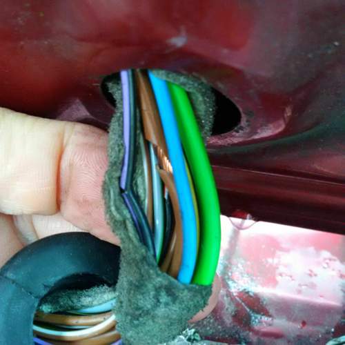

Handelt es sich um einen Kombi? Denn die Kabelprobleme zur Heckklappe sind für alle Fehler gut.

Vor allem beim Kombi machen immer wieder die Kabel in BEIDEN Kabeldurchführungen Probleme. Also Gummidinger abziehen und die Kabel auf Bruchstellen und/oder blanke Kabel kontrollieren, denn wenn es dort zu Berührungen kommt, fängt die komplette Elektronik zum Spinnen an.

ich habe heute morgen endlich Zeit gefunden, Eure Ratschläge (teilweise) umzusetzen. Ergebnis:
1. Die Kabel in der Durchführung an der Heckklappe links sind gebrochen (bzw. die Ummantelung). Siehe Bild. Auf der rechten Seite ist bei mir nur ein dickeres Kabel (schwarz ummantelt) durchgeführt, das äußerlich unbeschädigt ist. Also linke Seite auf Verdacht tauchen?

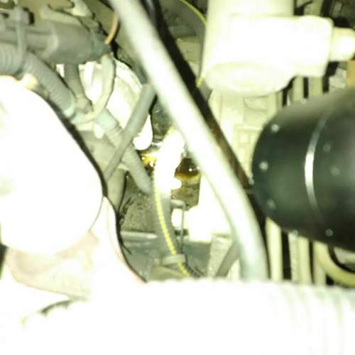

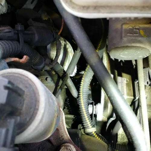

2. Beim Abklemmen der Batterie ist mir aufgefallen, dass auf dem Automatikgetriebe etwas Flüssigkeit steht, siehe Bild. Hat viel geregnet letzte Nacht, aber ist das normal?

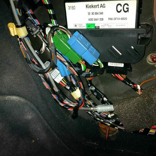

3. Ich komme ans Steuergerät nicht ran bzw. weiß auch gar nicht genau, wo das sitzt. Laut Anleitung (Euroservice Werkstatthandbuch Vectra B) soll ich den Handschuhkasten und die Fußraumverkleidung rechts ausbauen, um da ranzukommen. Handschuhkasten war kein Problem (4 Schrauben). Frage: Was ist die Fußraumverkleidung? Ausbau geht angeblich mit 3 Clipsen. Die Mittelkonsole hat 3 Clipse auf der Beifahrerseite und darunter 3 Schrauben, geht dann aber noch längst nicht ab. Ich vermute, da muss vorher noch was anderes ausgebaut werden. Sagt mir die Anleitung aber nichts zu. Daher: Kann mir jemand sagen, was der einfachste Weg ist, an das Getriebe-Steuergerät ranzukommen?

So wie ich dein Foto interpretiere sind deine Kabel in Ordnung und nur die Isolierung ist im Eimer.
Wenn das so ist, würde ich nur Nachisolieren. Das ist zwar fummelig und hält nicht ewig, aber ein Austausch wäre wohl entweder teuer, oder kaum noch neu zu bekommen.
Aus der Reparaturanleitung hab ich den Ort des Getriebe STG auch nicht ganz herausgefunden und zur Innenverkleidung hab ich nur folgendes Klick gefunden.
Flüssigkeit (Wasser) auf dem Getriebe sollte uninteressant sein. Noch dazu bei dem momentanen Wetter. 🙁
Ne, das ist die A-Säule, auf Fahrerseite. Ich muss hinter die Fußraumverkleidung auf Beifahrerseite, ich vermute also innen links wenn man auf dem Beifahrersitz sitzt. Das Problem ist, dass das Teil in die Mittelkonsole übergeht, die sich bis ganz nach hinten durchzieht.
Sehr seltsam, dass das in der Anleitung nicht erklärt wird. Ich finde im Internet auch kein Bild von dem Steuergerät in eingebautem Zustand.
