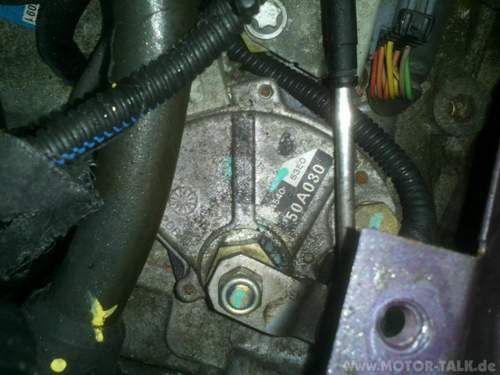

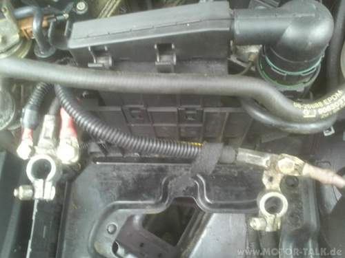

ich will auch den Wählhebelpositionsschalter reparieren, und orientiere mich dabei nach der Anleitung der FAQ.
Dabei habe ich allerdings ein ähnliches Problem wie mein Vorredner: Ich bekomme die Batterieträgerplatte einfach nicht ab,weil da noch der ganze kram hinten drannhängt. Vorne (Seite Scheinwerfer) und links die Kästen kann man ja einfach nach oben abziehen, aber hinten funzt das nicht.
Auf dem Bild sieht man das Problem: Der Träger ist soweit gelöst, aber hinten diesen schwarzen Kasten bekomme ich nicht los. rechts das runde Ding (Sekundärluftpumpe??) kann man auch nach oben abziehen.
Bin für jeden Tipp dankbar,
Grüße,
Gregor
So habs doch geschafft, den Träger auszubauen :-)

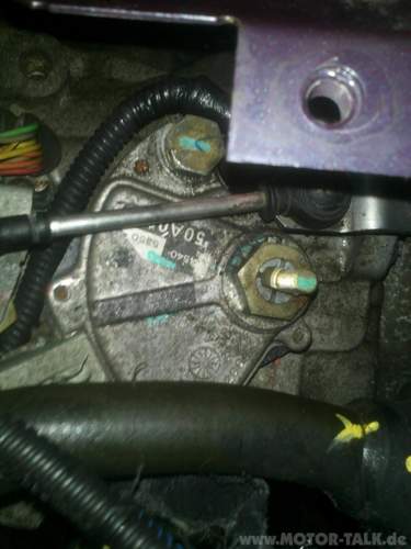

Trotzdem bin ich schon wieder am verzweifeln: Da ist da alles so eng,dass ich die rechte schraube nicht gelöst bekomme. Das lila blechteil (auf den Bildern zu sehen) ist einfach so im Weg, dass ich mit keinem Werkzeug da rann komme. Auch wenn ich die Mutter des Halters mit Kugelkopf vorher entferne passt es nicht. Keine Ahnung mit was für geeigneterem Werkzeug man an die Schraube kommt, dachte ich habe ganz gut ausgestattete werkzeugkoffer....
Hab jetzt erstmal wieder alles zusammengebaut...
Hier wohnt nicht zufällig jemand in Bochum oder Umgebung, der Lust und Zeit hätte, mich bei dem Vorhaben zu unterstützen? Jetzt wo der Winter naht, würde ich das Problem noch ganz gerne beheben.
Vielen Dank für alle Kommentare,
Gruß,
Gregor
Was ist das lila teil denn?
Da sitzt der Batterieträger trauf (das Schraubenloch gehört dazu) . Auf dem Bild meines vorletzten Beitrages (da ist der Batterieträger noch vorhanden) kann man es erahnen. Da sieht man auch, dass in dem Teil ein Guckloch drinn ist, da kann man zwar die Problemschraube gut durch sehen, aber keine Chance die zu lösen. Außerdem ist es fest mit der Karrosserie vrschweißt geht ganz bestimmt nicht zu entfernen. Aber sowas hat doch jeder Vectra b (also nicht in lina, das ist nur meine Wagenfarbe), oder??
